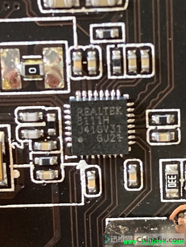

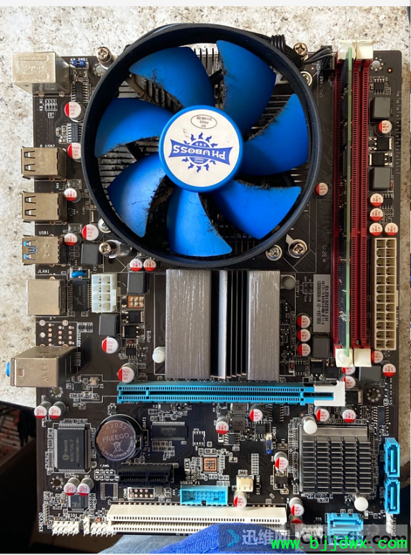

今天的主角是X58LGK4,故障现象是不触发。首先测量5VSB正常,然后测量3VSB,只有1.4V不正常
,用手触摸1117芯片剧烈发烫,心想一秒钟就发现故障了,心里窃喜,手起刀落马上更换。结果故障依旧,心想会不会是分压电阻故障导致的呢?主板看起来很新不像电阻会有故障,不是电阻的问题就是后级拉低了,用二极管档测量3VSB,果然阻值只有8,3VSB短路,他到达的地方有网卡,声卡,IO和桥。有种不祥的预感要是桥坏了就没办法了,因为没有BGA焊台,首先测量USB接口中间两针,还好没有短路,桥应该没坏,然后手依次摸以上芯片,发现网卡芯片发烫,型号是REALTEK8111H 111945z57l1c81nxxxng4t.png.thumb.jpg
手起刀落拆掉,3VSB正常了,主板能开机了。手上并没有这个芯片,在料板上知道一个8111G,也不知道能不能替换,就试试吧,结果是能替换的,但是网卡2个指示灯不亮。那就不管它了。
      总结:网卡芯片短路拉低3VSB导致不开机。
