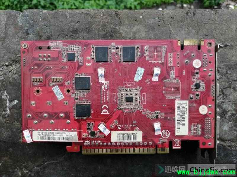

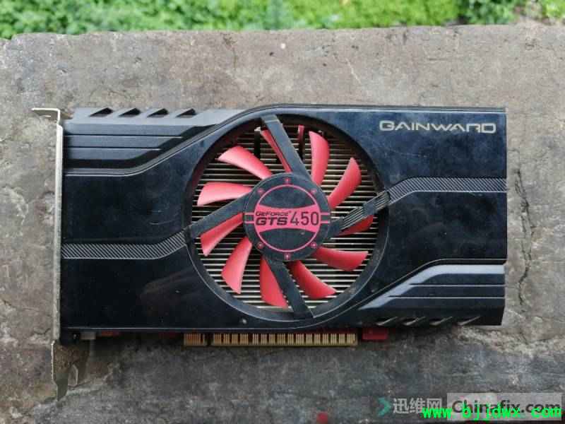

接到到一张耕升GTS450 1G显卡,不显示
经测,各电压未短路。于量加电测,显存及核心电压正常,无锁相环PLL电压。
更换PLL供电芯片EM5103后,仍然无输出电压。查电路,如下
Q1正常,但EM5103的第2脚EN脚,仍然为0。至此,问题已经很明确,应该是Q2坏了,直接短路了。于是直接更换Q2这个T04普通NPN三极管后,EN脚出5V电压,输出的第6脚,出1.05V电压了。
显卡正常亮机,维修完毕。
