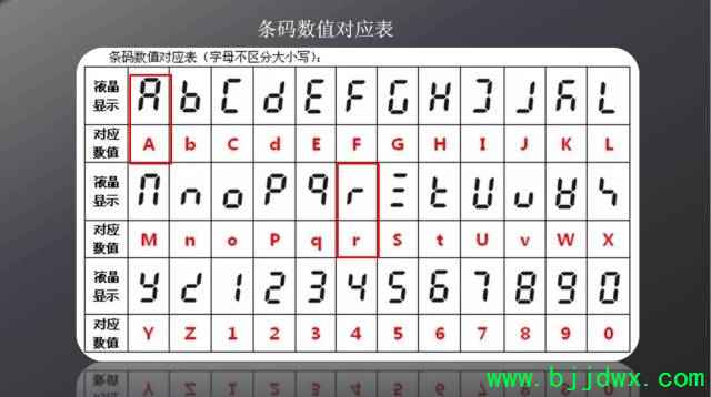

有很多人咨询故障,他会询问“JR”故障怎么修?手册上去查找故障代码代表的意思,可是翻阅了所有的代码手册和技术服务手册都没有发现“JR”故障代码。后来才知道是JA故障。
为什么会被看错呢?
为什么有很多人第一次看到JA故障代码,就认为是“JR”故障呢?故障代码“JA”和“JR”长得像吗?应该对应下图的故障代码对应表,双八数码管的特殊设计造就了它显示的局限性;
也有人会把未调试的多联机线控器上的“A0”给念成“R0”,故障代码表上有“R0”故障代码吗?答案是没有的!
你看错了故障代码,会误判,会让你的调试和维修进入错误的方向。

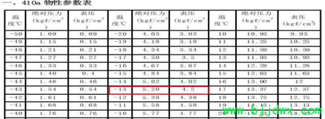

维修人员当时就用压力表检测,压力表检测的压力是多少呢?表压是5Kgf/cm2,他说这个空调有制冷系统没问题,当时我们翻看了《R410a物性参数表》表压5Kgf/cm2对应的饱和温度是多少度呢?是-12℃(零下12℃)。但是当时的环境温度是多少呢?当地的环境温度是16℃。那他对应的饱和温度就不对,正常的饱和温度应该是多少呢?应该是12Kgf/cm2。一个星期后用户再次试机,发现手操器再次报“JA”故障?那么问题出在哪里了?是设备误报吗?
“JA”的故障逻辑“大概” 是压力传感器测量的系统静态饱和压力对应的温度比环境温度偏低,但是没有达到低压保护值1.4Kgf/cm2,所以它才会显示这个系统压力异常,一旦开机,有可能就会报E3。这里提到了一个“饱和压力对应的温度” ,请参照下表表压对应的温度。比如环境温度16℃,表压应该是12Kgf/cm2,如果是5Kgf/cm2设备就会报此故障。
你有没有在心中产生这个疑问呢?他既然制冷剂都已经漏到只有5Kgf/cm2,他为什么不报低压呢?是因为系统没有达到低压保护值,它的低压保护值是检测的压力是要达到1.4Kgf/cm2,也就是低压对应的饱和温度为-33℃,系统才会达到低压保护。

当时用双表头压力表测量系统压力表压是4.2kg对应的饱和温度是-13℃,而当时的环境温度是5度,正常的表压应该是8.4kg,这个时候可以断电复位,机组还能开机运行,刚运行十分钟后手操器显示E3故障停机,可以断定是系统制冷剂不足引起的故障。

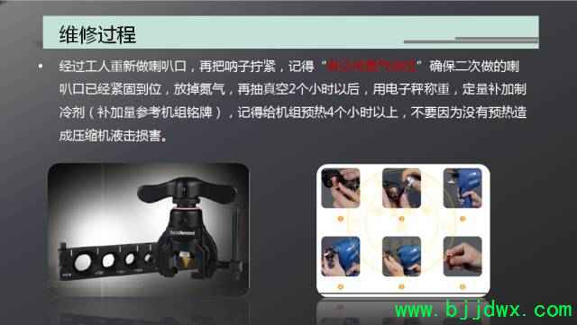

刚才讲的故事,我们用氮气保压发现了漏点。漏点儿竟然是室外机联接截止阀的喇叭口,喇叭口为什么会漏呢?外机的喇叭口,就像上图看到的那样,在胀管的时候。喇叭口没有做剔毛刺处理造成了卷边(双眼皮),这种卷边会使铜管管口一边薄一边厚,安装的喇叭口就会出现冷媒泄露。剔毛刺虽然是一个简单的过程,但是你省去了这一步,就会给你埋下隐患,造成的损失不好估算!
注意:对于系统检漏,一定要使用氮气保压检漏,氮气在冬季依然可以达到你需要的压力,不能使用制冷剂保压检漏,而制冷剂的平衡压力很低,对于微漏不利于检测,会增大你维修难度。
经过现场重新做喇叭口,再把纳子拧紧,再用氮气保压检漏一次,确保二次做的喇叭口已经紧固到位,然后放掉氮气。再抽真空两个小时以上,用电子秤称重定量补加制冷剂,补加量参考空调外机铭牌。
提醒一下:如果内机管道在30米以内,制冷剂量也不要完全按照铭牌,你在铭牌的基础减掉300-500g给系统补加,防止制冷剂加多,以后运行时再出现“E2”压缩机排气温度过低保护。《格力五代家用多联机“E2”代码详细解决方案》
同时我们要记得给压缩机预热四个小时以上。不要因为没有预热而造成压缩机直接开机损害机械部分。

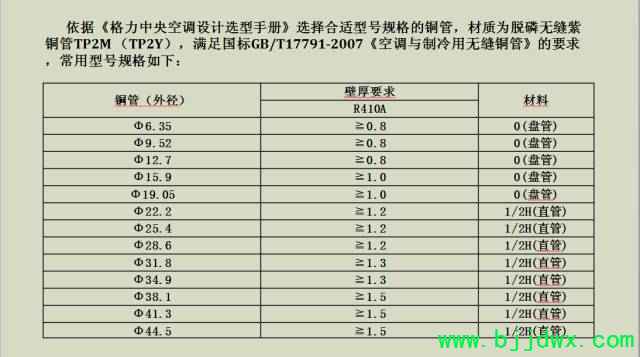

在实际的安装和维修过程中有没有人购买的铜管壁厚没有达到企业要求?或者是可能还不具备国标的标准。我们来参照一下格力的企标,下面这张表格就是格力的企业标准。这个企业标准甚至比国标还要高。比如说直径12.7mm的铜管的壁厚要大于等于0.8毫米的厚度。
在市面上可以购买到金阳、宏泰、海亮、龙煜,好像还有七星,大部分厂家是可以满足的国标要求。你有没有拿卡尺游标卡尺去量一下,每个厂家的铜管壁厚是多少?我知道有一个七星的壁厚是达不到要求的,还有就是有些品牌不能达到格力企标要求,其中海亮可以满足格力的企标要求,这里不是广告,自己可以去测量验证。

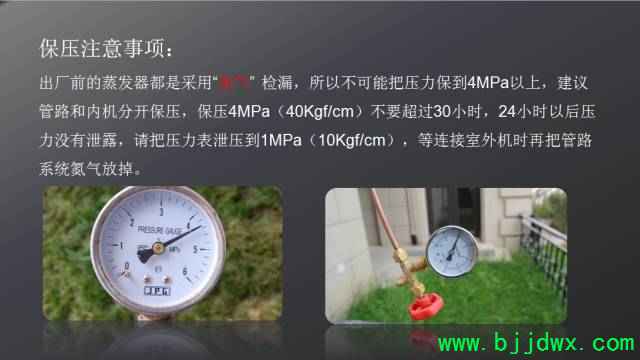

通过小知识的分享,我希望大家对蒸发器和表冷器有一个新的认识,建议大家以后保压的时候,不要超过4MPa(40Kgf/cm2),也就是40Kgf/cm2以上,建议你保压的时候把内机分开,单独对管路保压,保压不要超过三十小时。在做培训的时候反复强调这个问题,但是很多人是做不到的。这是我实际去工程巡视现场拍到的支持照片。如下图:
在24小时以后确认管路不泄露,一定要把表压降到10Kgf/cm2以下。然后用于防止意外发生,等连接室外机的时候再把管道内氮气放掉。
铜管长时间4MPa以上,让我们铜管自身应该有的韧性和延展性失去。所以不建议长时间保压4MPa以上,刚才提到的保压超限是因为有些人,保压时氮气压力超过了5MPa,甚至更高,,有些人会问:“为什么会超过这么高的压力呢”?因为他看错了压力表的数字,等他回过神来的时候,表已经打翻了,你们看到保压压力是6MPa,说明已经达到6MPa以上了;那也有人会问,这个氮气有那么高的压力吗?你们有没有这样的疑问呢?标准的氮气出厂压力是13.5MPa(135Kgf/cm2)。

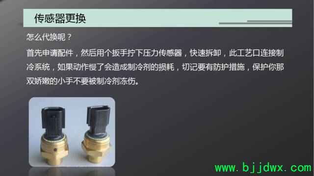

如果我们在实际维修的过程中证实了是低压压力传感器测得的数据有问题,那我们就更换低压压力传感器。低压压力传感器的更换,前面我已经讲过,在F1故障里边儿讲过这个地方,再稍微重复一下。
在更换压力传感器之前,先把顶部的控制线的塑料卡子按压下去把控制部分拔掉。然后再单独的拆卸压力传感器,压力传感器底部是一个注氟嘴,是可以用扳手拆卸的,更换的时候从管路系统上用两把扳手同时拆卸阀体,压力传感器要快速的拆卸,这是因为工艺口连接的制冷系统,如果你动作慢会造成制冷剂损失。尽量戴手套来操作,避免冻伤你娇嫩的小手。
提示:高、低压传感器是有区分的,阀体有蓝点就是低压压力传感器,阀体上有红点表示高压压力传感器。原装的高低压传感器是在红蓝色热塑管里包着,外表标注有高压和低压压力传感器,压力传感器很敏感,更换新压力传感器以后请一定要再用热塑管包扎好,否则测量的压力数据不准。

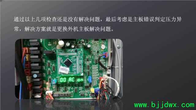

3、主板判定异常(更换主板解决问题)
如果通过以上的几项检查还是不能解决问题,最后要考虑是不是主板误判了压力异常。解决方案很简单,更换室外机主板,记着是主板不是压缩机驱动板,更换主板即可以解决问题,注意事项不讲了,前面已经讲过。
