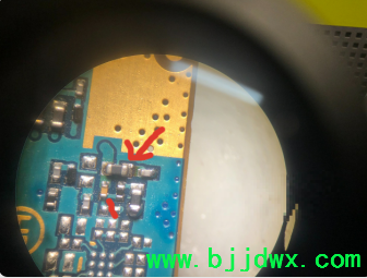

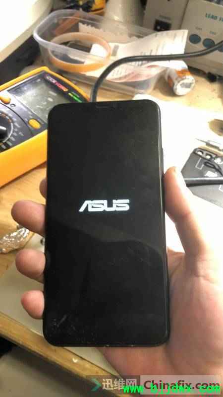

手机此机器是前台小哥换过屏幕的,客人拿走后又拿回来。
拆机接电流表测试
此时没了思路,没备用电池,接电流表没反应,那就看一下是否充电吧
同时感觉手机背部特别热,此时判断为 有短路
之前的充电表电流显示应为漏电的电流。
经测试,正常了。。。那就是尾插或者 尾插小板问题了,拆开尾插小板,果然进水了。。。
更换,至此,修复完毕,一切正常。
最后来杯冷饮压压惊
