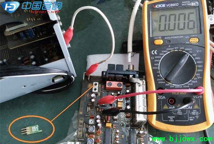

雅马哈RX-V320(国产型号)这个机型在马来西亚产的为RX-V496,两者操作方法一样。
原装遥控器老贵了,淘一个通用型号,试用除了个别按键无效,大部分常用按键都对的上。
如卖家描述,这台雅马哈RX-V320收音部分FM偏频,千方百计找了一根延长线把收音板引出来测量,测试点电压很高。调试中周也没有大效果,干脆拆了中周,弄里面的槽路电容……最终也没如愿,还是捣碎在外面并了电容。具体步骤详见下文,现在已经基本正常。

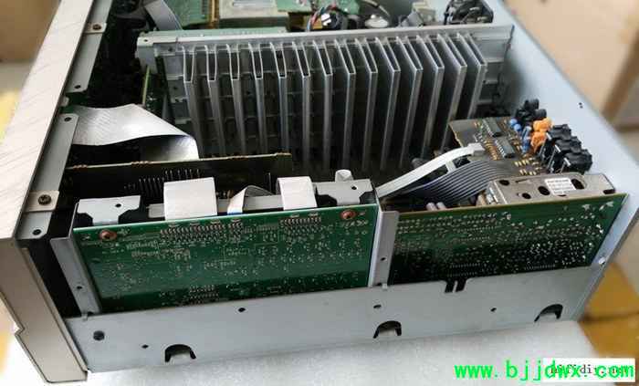

测试基本功能都正常,就是收音部分FM偏频0.1M,比如90.0要调到90.1声音才正常。根据以往经验应该是中周问题,决定对收音板下手,不过内部满满当当不好下手啊。
拆掉收音板,预感到这是原机收音板最后一次完美展示了,马上就被破处。这下好下手,但是但是……你们懂的,加不上电有点着急啊。

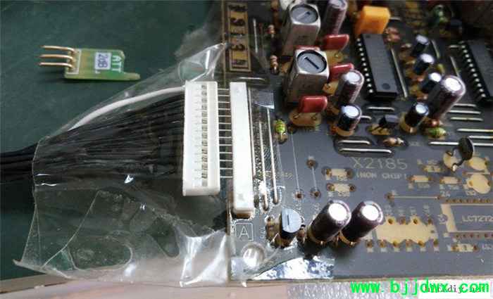

加一根延长线解决这个问题。由于板子插针比常见排线引脚间距小一些,找这个排线可算费工夫了。最后在一台液晶电视里面找到一根孔距正合适的 ,不过少了几根线。又研究了一下收音板正好边上有几针空着用不上,太巧了。

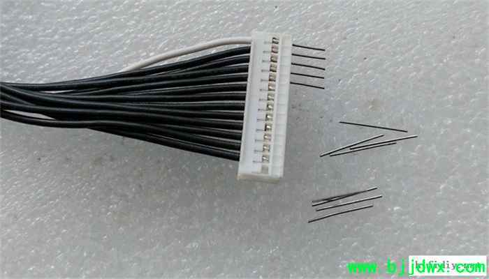

排线两头都是母头,不方便对接。后发现有个东西的引脚十分合适:
做好的延长排线。
你们猜到是什么东西的引脚了吗?
准备工作就绪,开干。
插好排线。
收音板这头为了防止脱落用胶带粘一下。

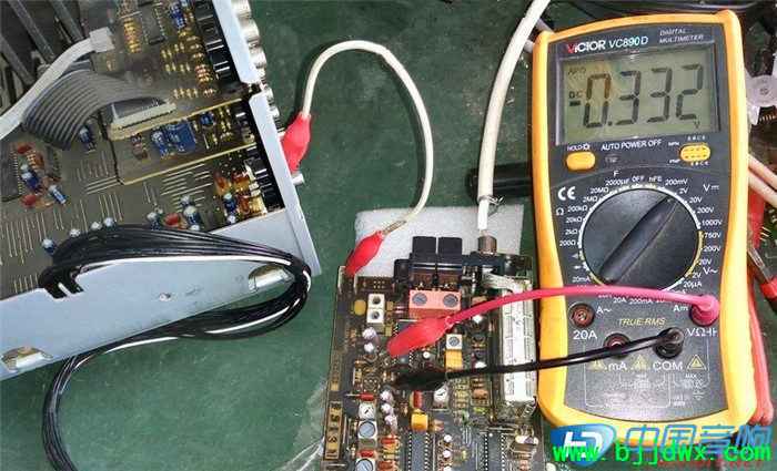

先测一下测试点原来的电压值,调到一个信号比较强的台,竟然有300多mv!难怪偏频这么厉害。
尝试调一下中周试试,两个中周实在是难下手!比预想的麻烦多了,调任何一个,万用表读数都蹭蹭的变。查相关资料靠近原机背板那个是鉴频(不知道这样叫对不对)。中周磁芯是方孔,找了一小片电路板在边角位置刻、磨成合适大小,无感起子成了。然后小心调了调,发现逆时针调了好几下读数可以到0附近了。
但是还是偏频。又小心调了另一个,这个稍微动一下就没音了,赶紧恢复原位置(一定要先记好原来的位置)。

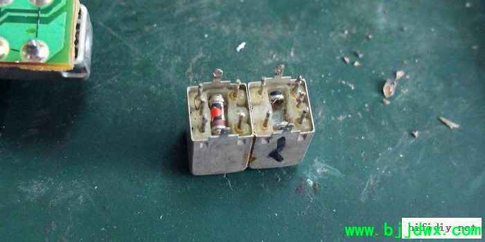

吸锡器和T12配合还是比较好拆的。分分钟拿下。
是谁说的里面的槽路电容可以轻松取出来的?敢不敢站出来魔豆一下!
臣妾实在做不到啊、做不到。经常看到有朋友说可以把槽路电容焊出来清洗后装回去,再用石蜡什么封起来就好了,并且不会再氧化。我实在能力不够,试了几次均失败,最后就是下面这样了 。
反正不成功就成仁,然后两个都干碎了……

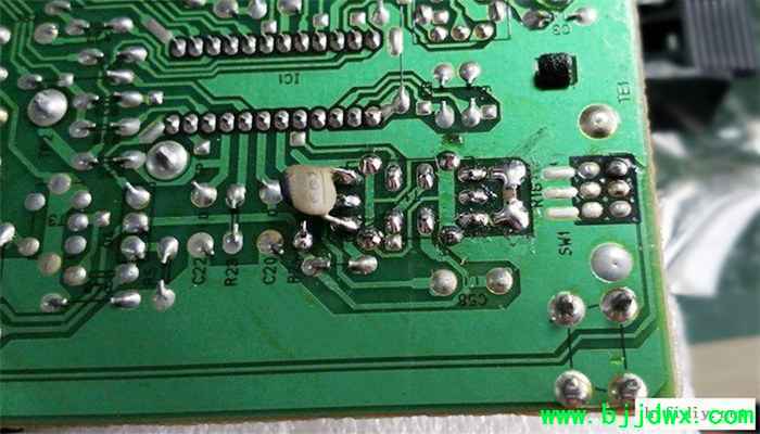

焊好中周后在外面相应引脚分别并联两个100pf电容。
开机后傻眼了,搜不到台、搜不到台……单见面板搜台数字跑个不停,循环一遍又一遍!一个台也没有,连卖药的台都没 。然后万用表显示电压3v多,靠,真被我干呲了。
过了好一会,冷静后仔细寻找突破口。印象中原来调另一个中周万用表数字变化比较猛。试着调了另一个中周,都快把磁芯拧劈了数字还是很大。难道是这个的电容值不合适?按道理应该是。换小点试试,不知道原值多少只能挨个试。先用50,有点效果,因为经常听到中周电容是68的,拆了一个68的瓷片换上去。还真见效了,能搜到台了。
固定一个强台调磁芯让万用表读数低于100mv,接着调鉴频中周,反复慢慢调让万用表读数尽量接近0,然后手动调台。本地有个99.9的台,最后调的效果是99.8和100.0时声音失真,基本说明99.9应该是这个频率中心。再小心调另一个中周让万用表读数接近0。经过漫长反复调试终于差不多了。现在能自动锁台,立体声什么的都亮了。
最终也不知道我用这两个电容值到底合适不合适(鉴频中周100pf、另一个中周68pf),麻烦知道的朋友分享一下经验。
