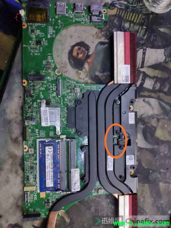

DELL 15-7559 DAAM9AMB8D0不定时掉电偶尔开机没有CPU供电
刷BIOS没有用偶然在CPU旁边电容空位上
加了几个电容解决问题了
希望能给后面修到的师傅们一点帮助
