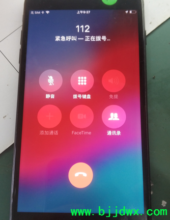

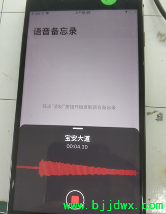

维修过程】:接到一台苹果iPhone 7P 故障机,没有故障描述,实测发现打电话免提是灰色的,Siri用不了 录音也提示找不到设备。
直接450度快拆取下大音频芯片,清理焊盘之后发现并没有掉点的地方。
那应该是大音频芯片虚焊或者本身损坏了,尝试将芯片重植后装回去,测机发现各功能已经正常,确认是大音频芯片虚焊导致的这几个故障。
测机半天没问题,维修到此结束。
