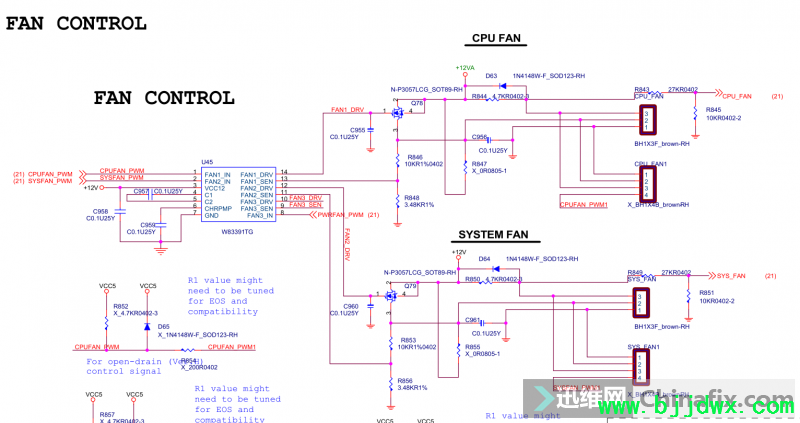

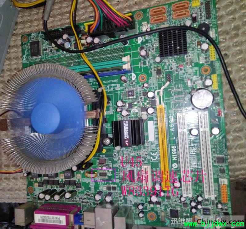

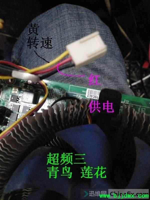

没有原装风扇。配了个超频三莲花扇。

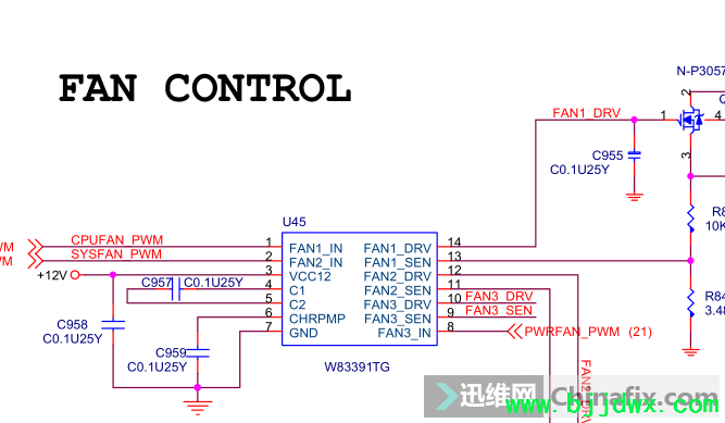

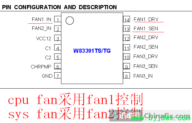

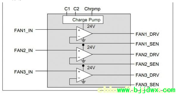

风扇调速芯片W83391TG,内置三组运算放大器,控制外面的mos管,
属于运放+mos 调压方式。cpu fan,sys fan均为3针调速。
这组电路,控制的就是红线上面的电压。
超频三莲花扇,5v下,转的极慢。导致温度很高。

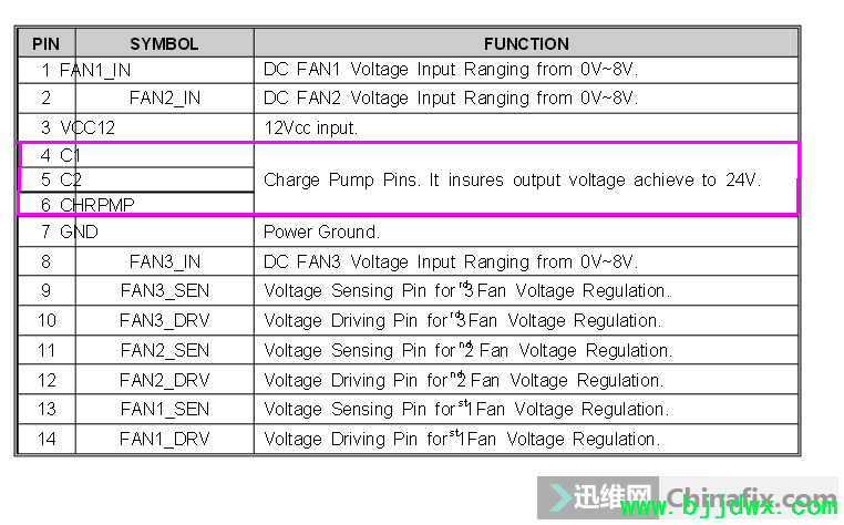

查W83391TG数据手册,引脚定义如下:
fan1 in :cpu  pwm信号,来自于主板IO芯片120脚
起始电压大概在1.08V左右,温度最高自动关机时,测得2.2V左右。
场馆Q78完全导通时,+12V全部加至风扇2针 红色线,此时风扇转速达到最高。
问题来了?:
完全导通时,场馆S极是12V,G极电压要远高于12V才可以驱动管子完全导通。
U45调速芯片,供电是12V,如何做到输出高于12V的?
英文意思 自居升压电路
___________________________________
就是3组运算放大器
fan1-sen:+12V,过mos管损失一部分线性压降,剩余的压降通过2个电阻分压,产生。
场馆工作在放大状态,可以产生线性的压降,相当于一个可调电阻。
1路加到风扇红线,驱动扇叶转动。

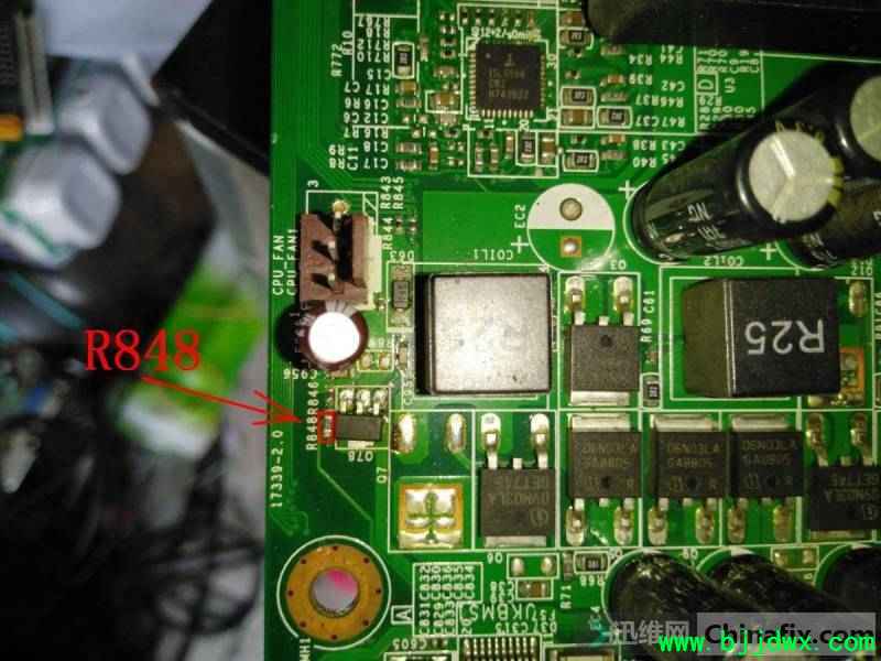

调节转速的重点:就在R848电阻上面
这个电阻阻值,对于超频三莲花扇来说,有点大了。
当我用镊子,直接短接R848(相当于fan1-sen为0v)时刻,风扇转速直接最高,mos压降为0,G极24V。
但这样,就不会调速了。

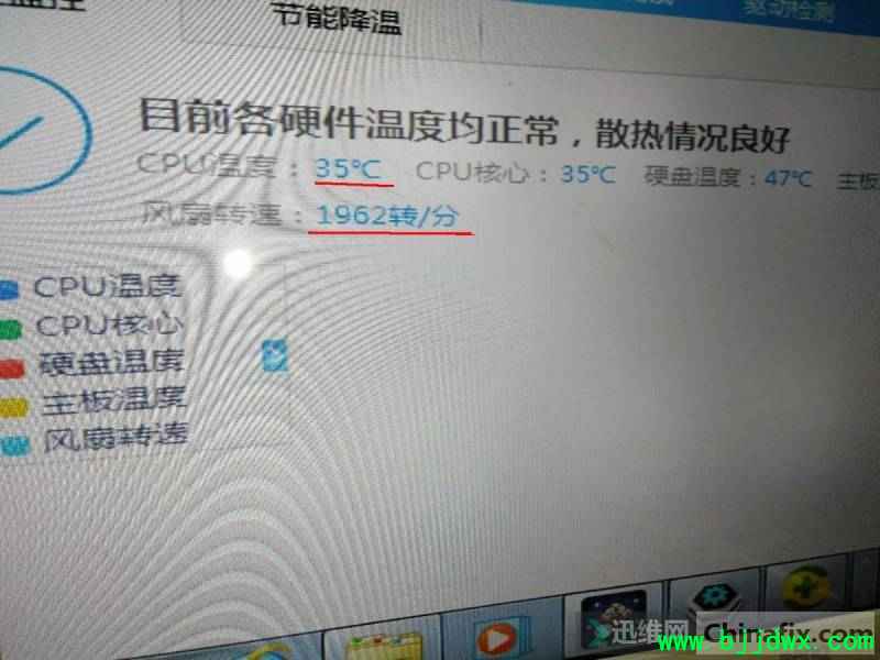

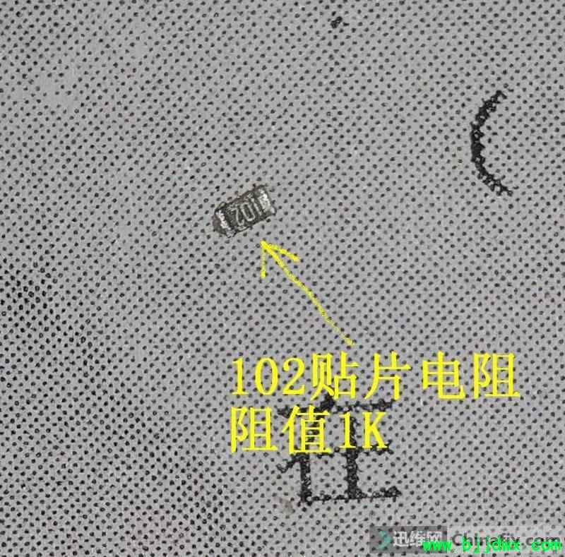

从报废显卡上找了个1K的 102贴片电阻,替换3.48K原电阻。
这样相当于增大了运放+-极电压差值,运放输出的电压就会增大。更换后,开机转速 提升到了1960转
只能找到这么个102贴片。比较适合的,应该在2K左右。
