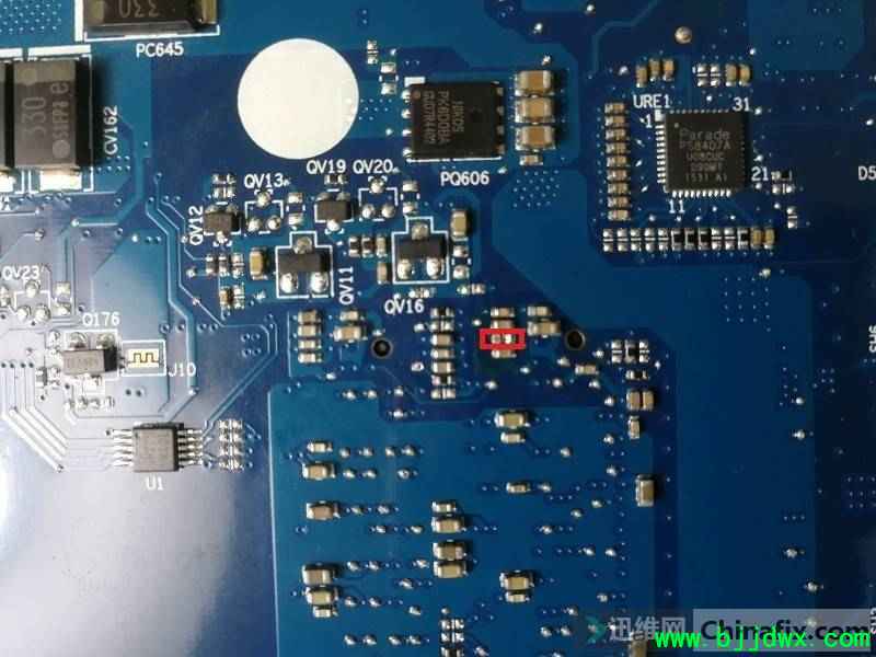

主板:NM-A541
         接用户一台Y700的机器,上电流表测试,能正常触发,有两次电流跳变,光板查至1.35A。
         从电流跳变情况看,感觉是挡在内存处了,换根内存试,仍不行,内存换别的机上测,是正常的。
断电量阻值,档有300+,断开PJ703,上电有2.5V出来,怀疑是PU702(SY8032ABC)坏,带不起负载,料板上找一个拆下,换上后上电,仍然只有0.9V,从PJ703加电,加到1V左右即有2A的电流了,把电流限制到1A左右,在背面摸到有电容发烫,外观看,此处的PCB有明显的变色。拆掉电容,再上电,2.5V正常了,电流也有了更明显的跳变,接屏测,已经亮机。
此故障很简单,顺藤摸瓜的事,由于电感均有电压,有时可能会因疏忽大意而产生误判。
