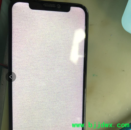

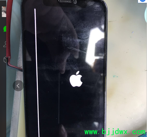

故障机型:iPhone X
  故障现象:花屏
  接到一台客户的机器故障描述为开机花屏,开机测试和客户描述的故障一致,直接拆机发现是个搬板的机器,硬盘,CPU已经动过了。
  花屏的机器再结合机器维修情况很大可能是吹cpu的时候吹到cpu上面的GPU电感了,cpu、边上的电容电感上面有很多软胶一吹很容易爆了导致元件虚焊,所有处理cpu的时候最好是把软胶清理干净。
  更换一个电感,触发上电机器正常。
