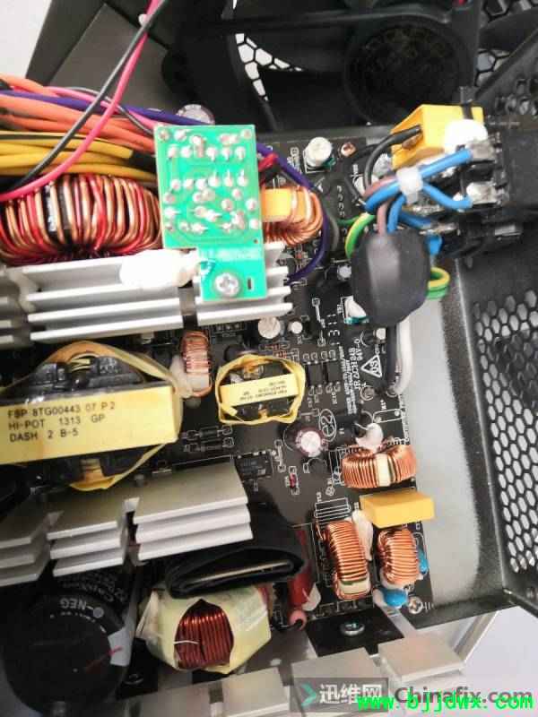

电源型号VP450P ,电源是客户坏了送的。电源有时风扇转一下就停,有时能开机几分钟然后停了就再也不能开机了,要断电一断时间才能再用,但是不稳定。正好手上有一块差不多的料板。用替换法,费了半个月的功夫考修好。短IC23脚,5v待机,3.45V 12.15v 5.1V.378V都有,应该没有问题。原IC wt7525 更换为了ps223,问题还是一样。6800换过。431换过。733l换过,6800拱电电阻,检测电阻都换过问题,. PG信号1K电阻换过,主开关管换过。5V 12V消特管换过。问题一样。最后换了3.3V肖特管。解决。可能是软故障,运行了一天没再出问题。这个问题有可能是是个通病。
料板正面
VP450p更换后的ps233
vp450p
