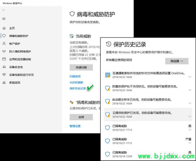

在Windows 10环境下,依次点击“开始→设置→更新和安全→Windows安全中心”,然后点击右侧窗格中的“病毒和威胁防护”。在新出现的窗口中,单击“当前威胁”分组下的“保护历史记录”链接,便可以查看到Windows Defender此前脱机扫描的结果(图2)。

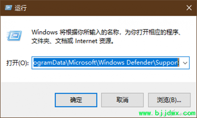

由于log日志文件保存在隐藏目录中,我们可以在“运行”框中输入所在路径,直达log文件的藏身所在(图3):
CrogramDataMicrosoftWindows DefenderSupport
如果显示当前无权访问该文件夹的提示信息,点击“继续”获取访问授权,然后就可以进入Support文件夹,查看Windows Defender的log文件了(图4)。

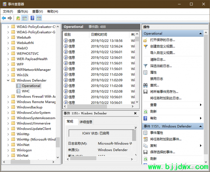

右键单击“开始”按钮,从控制菜单中选择“事件查看器”。在事件查看器的左侧窗格中,依次导航到“应用程序和服务日志→Microsoft→Windows→Windows Defender→Operational”,在这里,就可以看到运行脱机扫描后留下的日志(图5)。
