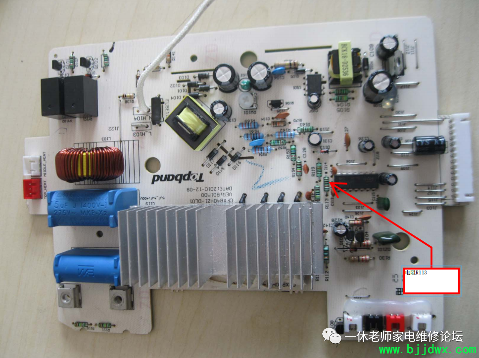

一、 不良问题HZ1 电饭煲通电工作显示“E5”的故障代码
二 、原因分析及维修方法
1、 正常的无锅报警,检测方法:放对应型号的内锅到煲体后工作正常;维修方法:放对应型号的内锅到煲体;
2、 显示故障代码“E5” 检测方法:放对应型号的内锅到煲体后仍然显示“E5”,不能工作正常;维修方法:A、电源板上的 IGBT 坏——更换新的 IGBT;B、电源板上的 R103 和 R113 掉或短路——更换对应的电阻或修复电路使其通路;C、电源板变压器坏——更换新的变压器;D、电容 C104、C105 异常——更坏新的电容;E、电路正常,但是显示”E5”——将电源板上 R113 的电阻调整到7.5K(具**置见附件一);F、其它故障的检修点:同步电路、锯齿波震荡电路,检测电路。

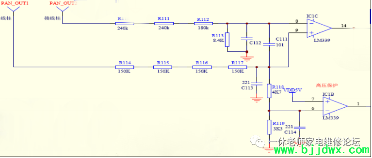

三、各单元电路
1)同步及 IGBT 高压保护电路。
2)锯齿波振荡电路
3)电压监测及上电检测电路
4)电流检测电路
四、上下热敏的阻值
1,顶部传感器R25℃=100K±1%
2,   底部传感器R25℃=50K±1%
五、电路图
1,电源板电路见附件二 2、灯板电路见附件三
