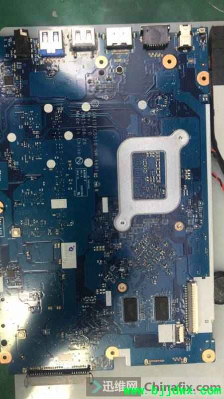

  【维修过程】机器拆开以后习惯性的打下各个脚位的对地阻值是否正常。
  测量完后发现没有什么明显的异常,然后就转换思路,直接上电测量看看是否有缺少供电,根据上图我们可以看到JHDMI1的18脚+5V:5V   19脚HP_DET:5V   15脚SCL:5V  16脚SDA:4V       测量完毕后,发现除了16脚SDA总线电压有点不正常以外其他基本没什么问题。  直接从图纸上找到HDMIDAT_R看下都去了哪,如下图:
  发现去了Q1的一个双N沟道的MOS转换管经测量发现Q1B的     3脚D级5V正常    5脚G级3.3V正常     4脚S级为5V正常    然后Q1A的6脚D级为4V    2脚G级为3.3V   1脚S级为3.3V不对,从上图可以看到,这个是一个5V转5V的转换可是Q1A的1脚S级只有3.3V,然后打阻值发现,Q1A的2脚和1脚是已经处于导通的状态了,这个时候直接把Q1A的6脚和1脚短接测试下,发现故障已经修复了。由于手里没有双N沟道的转换MOS管了,直接把Q1  MOS拆了,直接3脚和4脚短接,然后6脚和1脚短接,就行了。
