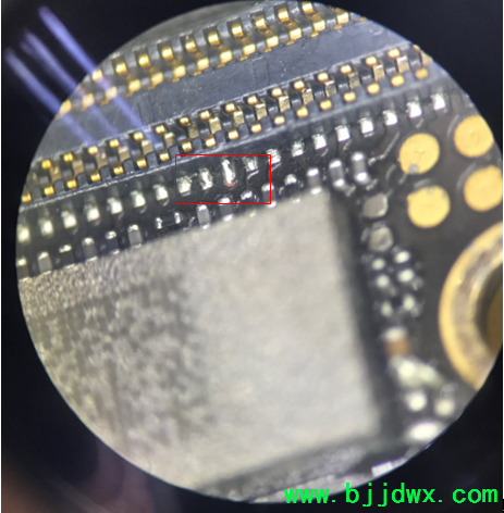

  【故障现象】:进水无振动
  进水的机子没有振动,优先考虑进水腐蚀导致的。多多注意观察进水的地方。

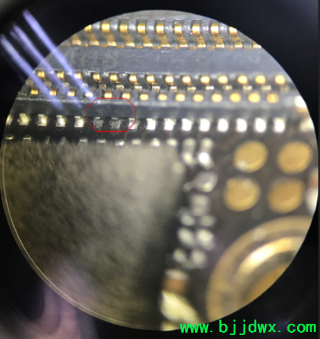

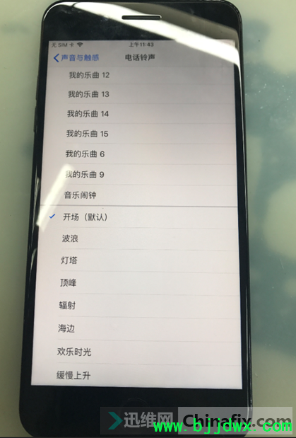

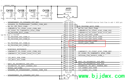

  测试功能播放铃声有声音,没有振动。拆开机子,在显微镜下观察,观察中发现 尾插座子J4101 的 20  22脚位有腐蚀的痕迹。

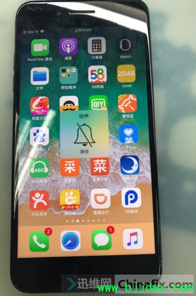

  装机测试,振动恢复正常,维修到此结束,此故障是进水腐蚀导致的没有振动。
