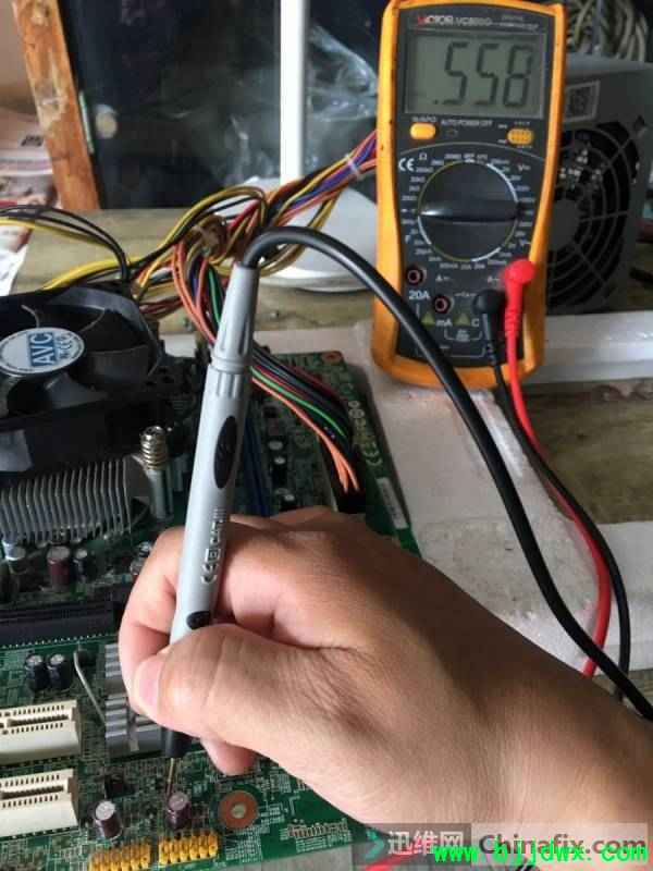

客户拿了一台联想主机过来说无法开机。
精英代工的h61h2-lm5。

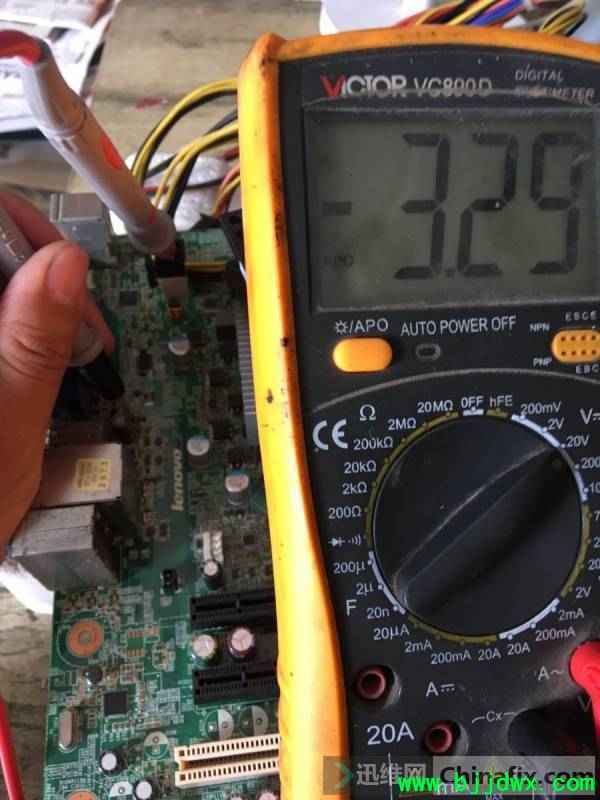

io是it8728-f,他的71脚是slp-s3信号,只有,1.23根据维修经验,这个会连到很多地方
出现问题的地方有可能是usb接口的问题于是观察一下前置usb周边发现有up7536的八脚芯片
这个芯片1-8脚是输出5v,2-7是sb-5,第5脚是s3#的信号。
测量了一下是1.22伏,于是打一下5v输出的对地阻值看看

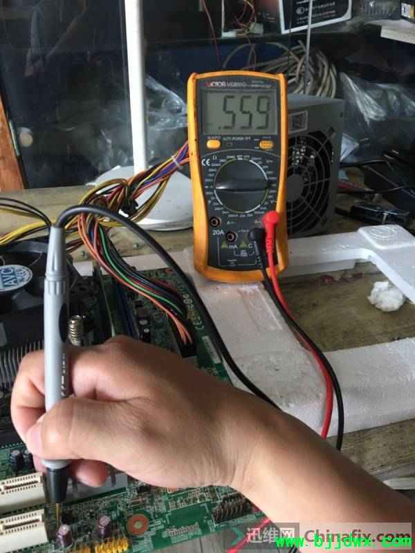

前置二个usb端口的阻值相差不大
接着测量一下,后置的看看。

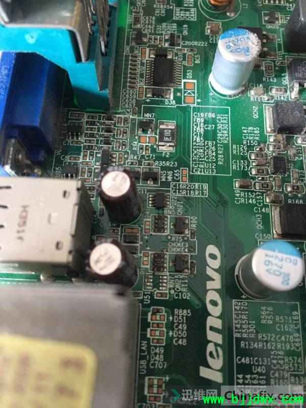

后置二个usb的阻值好像偏大的有点大。把后置二个up7536拆掉试试看
这个位置u51,u22拆了看看,我拆了u51没有好,继续拆u22

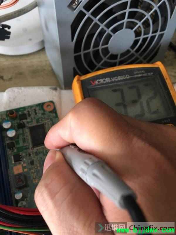

拆完了哈哈正常了。
ok slp_s3信号变成了3.3,测试ok可以触发,但是拆了up7536,后面的usb没有5v供电,我也没有这个零件我直接把1-8连起来。
开机测试usb键盘可以用。
亮机进bios
