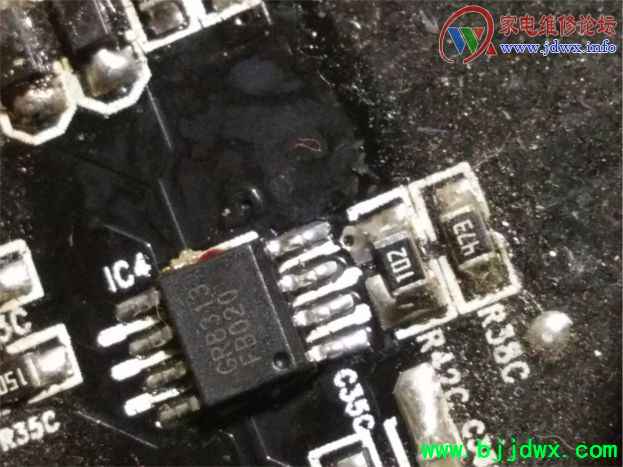

染数病的笔记本电脑的艰难维修
------记这台本本的艰难维修过程。
        一加油站老板送来一台华硕ASUS  K42JC笔记本电脑来,自称放了几家维修店沒修好,反而问题更加严重了,当面验证,不能开机,很多螺丝都没上,因当时技术水平有限,也看不出何物损坏,老板也好,自称三四百元可以修好的话,就尽力给他修好,并告知电池和单个usb不能用,留下电话就走了。
        这不是赶鸭子上架吗?,笔记本电脑我从来没有修过,纯粹的门外汉,什么保护隔离电路,什么电池充放电电路,我一窍不通,就连整机框架电路也搞不清,真是无颜见江东父老,自愧技不如人,陷入迷茫和深深的內疚之中。
        怎么办呢?本来就生意不好,夕阳西下的维修行业,送到嘴边的鸭子让它飞走吗?今天这台修不好让它飞走,明天别人又送一台来的话,难道又让它飞走吗?这生意该怎样做下去呢?难道要关门停业?。况且本人身体残疾,停业又该去干什么呢?我连行走都相当困难,谁又会收容我呢?以后的生活又该怎样维持下去呢?是与阵地共存亡还是当逃兵呢?难道下半辈子就这样碌碌无为地消沉下去,直至默默无闻地离开这个世界?,这绝非本人的秉性,应该生命不息,冲锋不止,誓死与命运抗衡到底。
        不忘初心,牢记使命,人残志坚,决不向命运低头。网上下载有限的笔记本电脑维俢资料,使我如魚得水,如虎添翼,忘记了吃饭和睡觉,以斩新的姿势和面貌夜以继日,手不释卷地学,拿出当年高考的架势,风餐露宿,风雨兼程,苍天不负有心人,经过一个月的鏖战,初见成效,掌握了许多基本知识和技巧,购置了基本的检测工具和仪器,站在新的高度,信心百倍地向这台华硕笔记本电脑宣战,战况如下,欢迎各位观察员批评指正。
       1.用0-30v稳压电源,调19        V5A档通电,按开机键,很难起动,多次按压仅1或2次电流增大,最大电流可到达1.7A,但屏幕不亮,外接显示器可点亮,经仔细检查和验证,系LVDS插排接触不良,插排上的铜触点像上了一层白蜡似的,用橡皮擦及洗板水认真多次处理,完美解决。
       2.停机后,很难再次开机,开机键很正常,接触良好,好像是别的师傅换的新的,上面的痕迹可以验证,但就是进不了系统,卡在logo界面,安如泰山,纹丝不动。经仔细检查和研究,应系bios紊乱,不能跑码,热风枪吹下读取保存程序,用新25Q32存储器重新刷写上机,沒有效果,不能进硬盘的系统,换了多块新25Q32,外甥打灯笼照舅,一时进入了死胡洞,多次试探折腾,毫无进展。突然灵机一动,用原先原装的Sst25vf032b重新刷写上机,通电启动,势如破竹,马上进入了桌面,久违的桌面真来得太晚了,令我哭笑不得。
         3.进入桌面后,仔细验证各项功能,发现病情严重,经仔细检查,(1),主板有充电电压,充电灯也亮,电池不能存电,老板说,早就如此,不管它。
(2). 光盘失效, 不能读碟, 老板也说算了, 不管它。(3).USB都不能用, 老板说, 原先只有一个不好用, 摇一摇就好了, 可现在三个不能用, 换主板吗?, 网上9成新要260大洋, 且发来正不正常很难说, 我就被网上淘宝坑苦了, 日后单独发贴敬告各位坛友, 本贴言归正传。除了260元大洋, 我白忙乎了, 还要担很大的风险, 蠢子才会那样干(网上买主板), 经过跑电路仔细检查, 是被CPU座遮挡住了, 一个8脚MOS芯片鼓泡烧毀, 犹如一个液晶电视屏供电的IRF7314或4435之类的供电MOS集成块, 网上购买换新, 三个USB都能正常使用, 稍不正常的那个USB, 仔细清洗, 完好如初。
      4. 接触摸, 触摸失灵, 仔细査看, 扁平线铝线断裂, 接触不好, 齐囗两毫米剪断. 刮胶露出新的铝箔, 上加一层0.2的薄膜片上机, 完好如初.
      5. 上键盘, 多个字符沒有反应, 仔细清洗键盘排线和插座, 完美解决.
