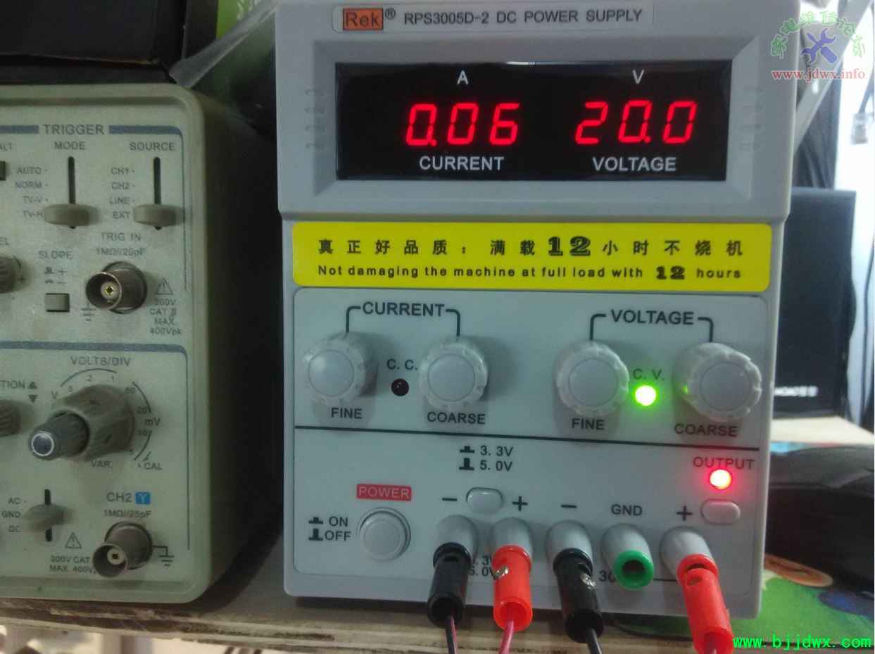

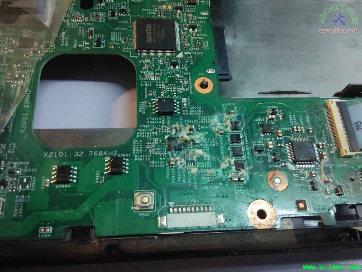

一台联想B470e笔记本不通电,机主反映是牛奶喝多了。心想是某个FUSE烧了,插电尚有0.07A电流,按开机不变化,隐隐感觉不太妙。打开机器,触摸板下面的主板部位在向我倾诉主人对它的伤害。告诉机主,尝试维修修好红黑棕,直接更换主板得绿黑棕以上。机主同意维修,留电话等通知。拆机将腐蚀部位清洗一遍,下载图纸观看,腐蚀部位芯片TPS51123是待机控制芯片。测第16脚供电20V有,测第8脚3.3V,第17脚5V输出正常,触摸该片发烫,第9第16脚有腐蚀烧毁痕迹,果断更换该片。拆开闲置的联想B460,发现此芯片系同一型号,拆东本补西本,焊好确认无短路,清洗一遍通电待机灯亮,电流基本为0。按下开关成功启动,启动后又发现鼠标右键失灵,键盘某部位乱跳。清洗烘干无效,更换右键按键,电告机主加棕黑棕换键盘,维修结束。
