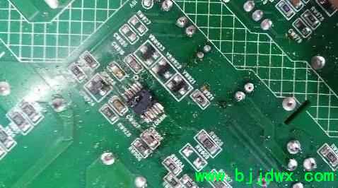

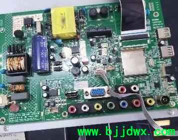

康佳液晶电视35017303主板通病
康佳32液晶电视不开机。35017303主板。6755.6脚12V正常。换6755还是不开机。是外围电阻RW906变小。换后正常。
