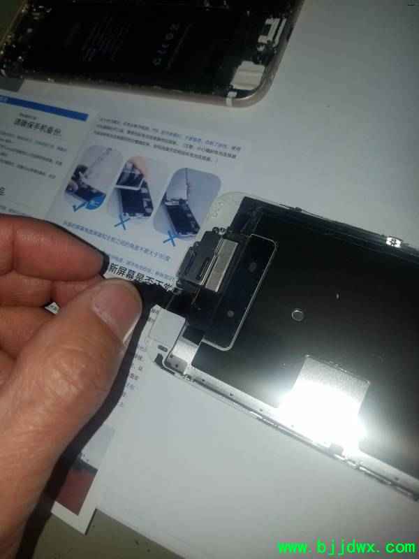

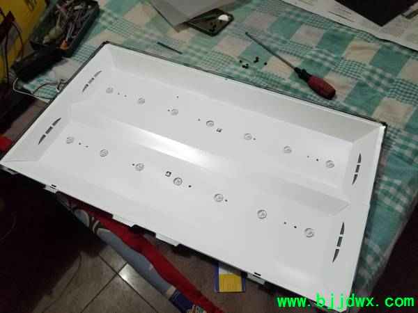

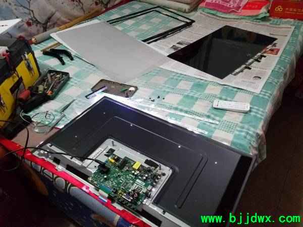

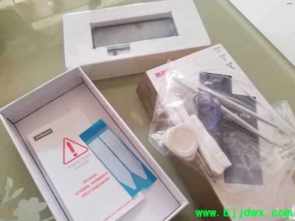

电视没光了,上门检查确定是灯条坏了,上网购买。年前老婆打扫卫生把苹果手机的屏幕也摔坏了,电池也老化了,一并上网购买。星期六先后收到所购配件,吃完晚饭决定手机电池和屏幕。电池更换容易些,屏幕更换相对而言复杂的多,我买的是没有听筒摄像头附件的那种,需要把原先的配件要拆下来装到新的屏幕上,不过干了两个多小时总算弄好!第一次更换手机电池和屏幕就成功了,是个好兆头!决定第二天早上就去用户家更换灯条,男主人已经92岁了,只有老俩口在家,让人把机子送来也不方便。去更换灯条前已做足了功课,已在网上看了大量的拆屏视频。到用户家拆屏还算顺利,就是拆边框时费了点时间,把拆下的屏幕就放在用户家的床上,下面铺了层报纸,更换灯条后按顺序装回,还按照技改方案降低了灯条电流,换屏圆满成功!换灯条注意的是千万不要把屏撬坏了,屏边板排线扯断了!切记! 133056fiizizif4pdiidzw.jpg

这种灯条容易坏,TCL还有海尔都是这样的灯条7灯6V

32的机子吧?大屏这样干,碎

我也刚拆一32寸TCL电视换灯条,结构和楼主的一样,那个屏太软,跟豆腐一样,已经很小心,屏和逻辑板连线很脆弱的样子,灯在路上,不知道有没有拆坏
