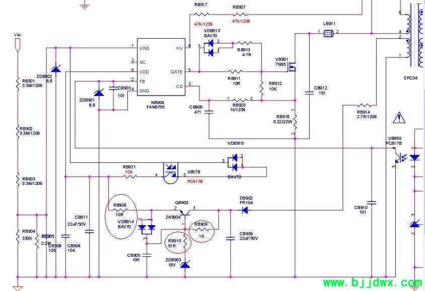

    顾客拿来机器交流通电,指示灯红灯一闪就灭了,然后三无。开机测了电源板上的12V有,但是有轻微抖动,没有在意。继续测了主板输出的开机电压3.3v有,主板输出的开背光的电压0v ,怀疑主板坏了,测了主板上的3.3V 2.5V 1.6V 都有,然后刷程序,故障不变。网购主板换上故障不变。排除主板故障,开始检修电源,摘板测了12V仅剩6V倒8v的抖动电压,电压低是没有接开机电压的原因,但是不能打嗝哦,打嗝故障必须先排除。 换431 光耦 主芯片6755 以及周围电解电容大面积补焊无果。还是得通过原理图找故障,最后测试原因是坏了三个电阻 就是RB909 图纸标注1K 变成了13K  RB901 51欧姆断路,RB908 10欧姆断路。至此根源找到,换了电阻一切正常。
