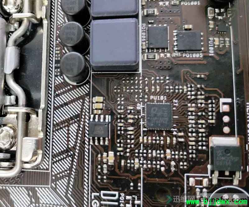

先观察外观没有发现明显动过的痕迹,也没有看到拆掉东西,插上电触发主板发出兹兹声不妙赶紧断电….拆开主板CPU供电的外壳一看,吓一大

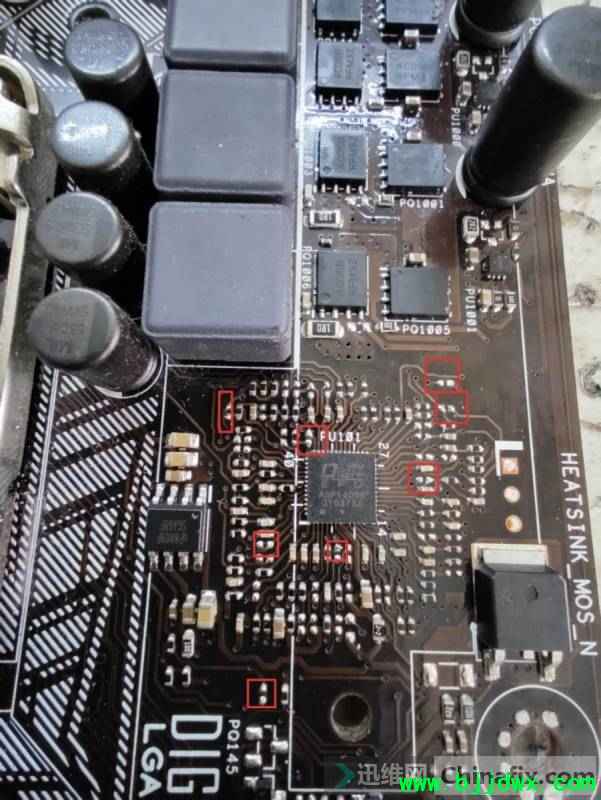

框框里的是被拆掉的电阻别问我怎么知道是拆掉了而不是原来就没有,没上件的焊盘是很饱满的,被拆掉件的焊盘是不平整有毛刺的,在论坛找到了点位图但是呢不支持查看参数那就无法判断电阻阻值了,遂上某宝购买,买到点位图之后就是找电阻,光找这些电阻都花了一个小时
下面是补好电阻的照片
H_CPURST#实测无电压,H_CPURST#由HQ8和HQ9组合三极管转换产生,HQ9 B极得到高电平的S_PLTRST#就会产生H_CPURST#
先飞线吧,看能不能解决故障先
终于是亮机了,一根线就能搞定的事非得搞这么复杂…….
