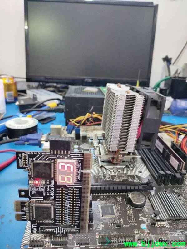

直接卡E0,先软后硬先刷个BIOS,刷完依旧,测量VPP25、VCC_DDR、VTT_DDR电压都正常输出,从内存槽用示波器测量SMB_CLK_DIMM、SMB_DATA_DIMM的波形,测量发现只有SMB_DATA_DIMM有下拉的波形而SMB_CLK_DIMM没有,故障点锁定,追SMB_CLK_DIMM产生的电路
信心满满的插腚~揩机~上电代码跑了起来,但是屏幕没有轻松点亮,没跑几下就停了卡在63代码不动了,等了一分钟还是不动
电阻的阻值和图纸标注的392K偏差非常大,直接更换电阻,找不到392K的电阻就用390K电阻替代了,直接亮机

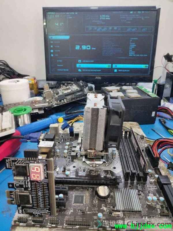

第二块型号:B150M PRO-VD 板号MS-7996 1.3
这块主板我也不想测量了直接换392K TONSETA引脚电阻赌一把
结果是屏幕轻松点亮,码字发帖不易看完记得加分哦
