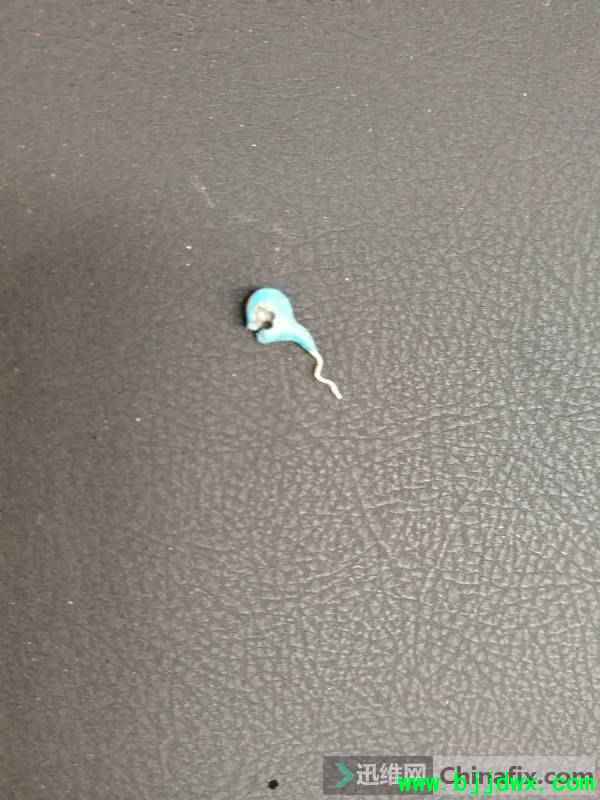

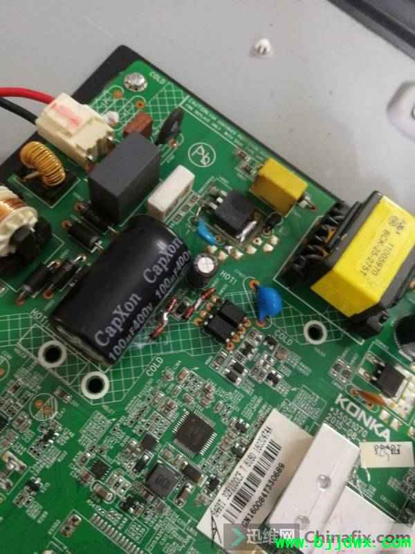

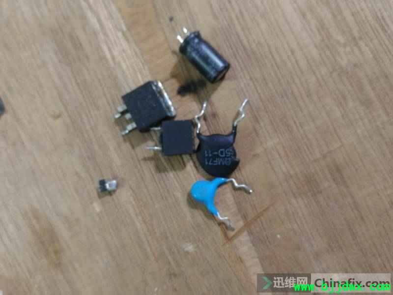

接同行的一台康佳32寸的电视维修,炸蓝色的电容,还有几个小元件也坏了。请看图
这样的板我们修的多了,把坏的都换好了,就是没有电源IC nw910 型号EM8635,找了半天也没有,
料板也翻了底朝天.只有T B下单了。第二天就收到EM8635了,装好了IC,通电试机,12V不正常,
只有3.5v左右,慢慢的下降。百思不得其解,认认真真把IC外围查了一遍还是一无所获。当时买了5
个EM8635,果断换了一个,还是一样的现象,维修陷入了困境。这时天以晚,下班回家吃饭。
第二天一早就上班来修这个板,心里想,是不是芯片供电滤波电容问题,立马换一个试试,
很狗血,一个吊样。还是再换IC吧,把剩下的3个都一
一换了上去,12V还是3.5v慢慢下降。心都凉了,维修再次陷入困境。跟同行沟通换板吧,不行,当时送来
说过超过200就不修了。那就静下心来慢慢研究吧 ,再推敲一下,不就炸电容吗?绝对还是芯片问题。
到网上搜了一堆关于这个芯片的维修,很多同行都说EM8635
这个芯片很多都是不好的,上机不正常工作,有同行用273代换修好了
看来我也找个273试试,找半天也没有这样的料,但是手头有好几种型号的6脚电源IC,终于用6003A代换成功了,
心里那个兴奋无法表达。最后说一句,现在的芯片不知道卖家到底是卖什么样的货给我们,已经遇到两次这样的事了。
