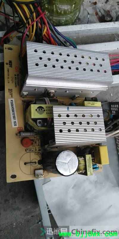

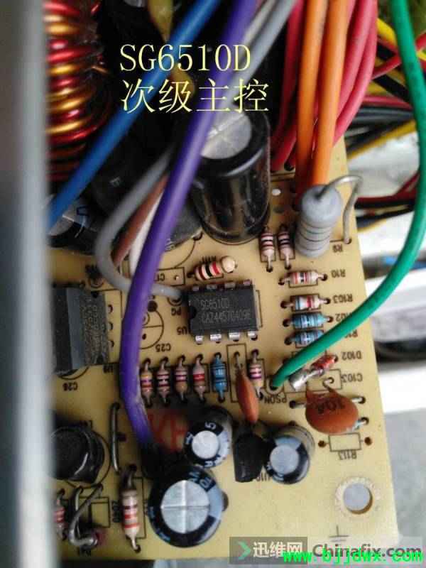

更换电源后,正常跑码。

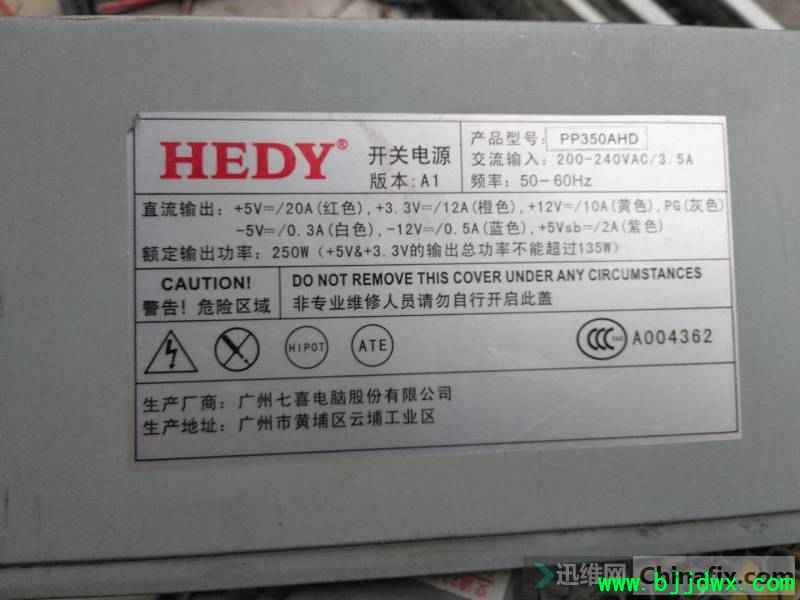

型号PP350AHD,20针的老电源。

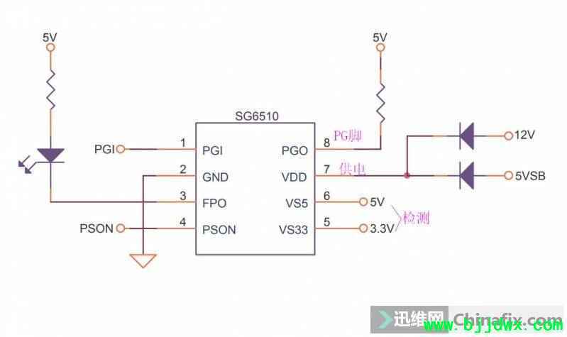

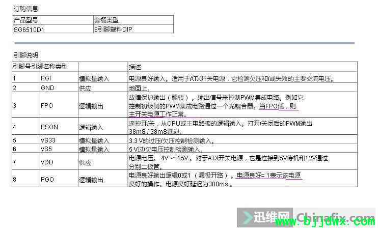

次级电源主控 SG6510D,
搜到一份数据手册
1脚 模拟量输入。应该是检测初级电压的。
实测1.35V  正常 √
低电平时,pwm电路正常工作。
实测 3脚接近0v,正常 √
56两脚 检测3.3V和5V电压,实测1.5V, 大于1.2V。 ok√
这个电源可以正常开机。
实测电压9V,12V通过一个3V的稳压管降为9V。√ok

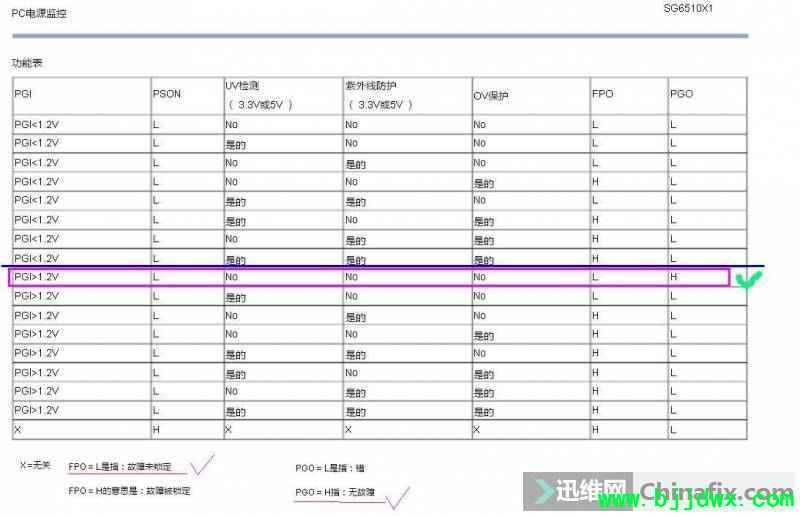

芯片手册上有一份监控状态图如下:
正常状态,应该是绿颜色对勾的那一行。

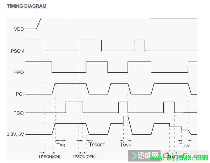

芯片上电时序图如下:

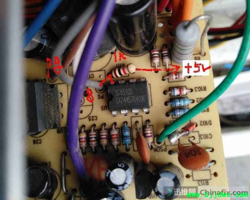

重点查第8脚
8脚为PG输出脚。开漏输出。
5V过一个1K电阻连接8脚,同时连接PG灰线。
阻值无穷大 ×
上面是我换过的。更换过之后,PG信号恢复高电平。
故障排除。
