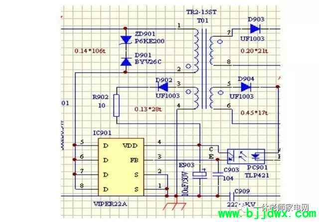

阅读提示:本文介绍空调电源电路图工作原理,文中大量电器图,适合有一定电器经验的朋友阅读,刚接触空调的朋友可能会不适合阅读。
电路工作原理:
1、交流220V经整流硅桥整流、电解电容滤波输出的约300V的峰值电压。此电压正极经开关变压器的绕组加到芯片内集成开关管的漏极D上;负极接开关管源极S。
2、由于高频开关变压器T01初级绕组与次级绕组、辅助绕组极性相反,开关管IC901导通时,其漏极有电流流过,因此开关变压器T01初级绕组产生上正下负的感应电压,而副绕组则产生下正上负的电压,重庆格力空调售后,次级整流二极管未能导通,副绕组无电压输出,能量全部存储在开关变压器的初级;次级相当于开路;
3、当开关管截止时,初级绕组反极性,次级绕组同样也反极性使次级的整流二极管正向导通,初级绕组向次级绕组释放能量,即次级在开关管截止时获得能量。开关变压器的次级得到所需的高频脉冲电压,经整流、滤波、稳压后送给负载。由于次级在开关管截止时获得能量,这样,电网的干扰就不能经开关变压器直接偶合给次级,具有较好的抗干扰能力。
4、辅助绕组经二极管D902、电阻R902,经过电解E903储能后接开关管IC101的电源脚,为开关管提供电源。
5、次级反馈采用由TL431组成的精密反馈电路,+12V电源经R905、R904分压后的取样电压,与TL431中的2.5V基准电压进行比较后产生误差电压,再经光藕去控制反馈电流大小,从而使芯片可以根据反馈电流的大小改变功率开关管的输出占空比,来维持输出的+12V稳定,从而达到稳压目的。
6、开关电源电路还有一些保护的电路:由于开关管在关断的时候,由高频变压器漏感产生的尖峰电压会叠加电源上,损坏功率开关管。因此,在开关变压器初级绕组上增加钳位保护电路,由稳压二极管ZD901和快速二极管D901组成了吸收电路;使开关变压器初级绕组上之间的电压变化速率减缓。这样,一方面可以使开关管工作在较安全的工作区内,减小开关管的截止损耗;另一方面则可以使输出端的开关尖峰电平大大降低。

发表于 2020-6-4 14:27 | 显示全部楼层
第四条中的IC101应改成IC901
