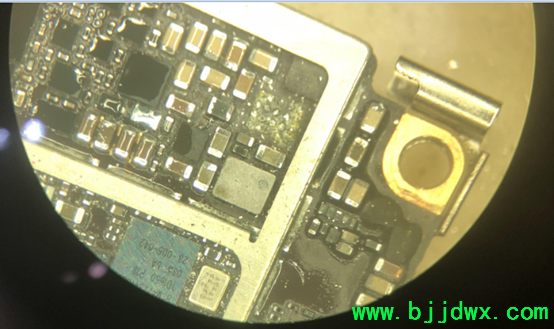

  客户手机拿过来的时候手机里面还有水,烘干8小时。烘干之后测量PP-VDD-MAIN短路,熏松香,排查短路就不在做过多复述了。
  短路修好之后,触发正常。电流跳变也都正常。但是屏幕没显示,仔细观察之后的确是无显示,并非无背光。直接更换显示供电芯片。
  图中可以看到,显示芯片下面腐蚀的很严重。清理干净,更换。结果依然不显示。

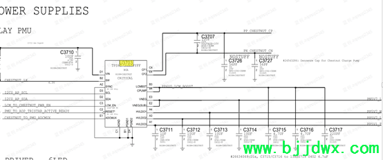

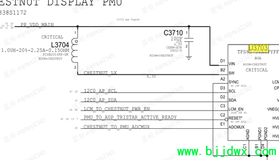

  看来没那么简单,我们来看显示供电的工作原理图:
  原理图中可以看出,显示正常工作的话,会输出5.1V 6.0V 5.7V -5.7V供电。接电开机测量。上述哪些供电一个都没有,也就是说显示芯片根本没有正常工作。那么我们就着重查显示芯片的工作条件。

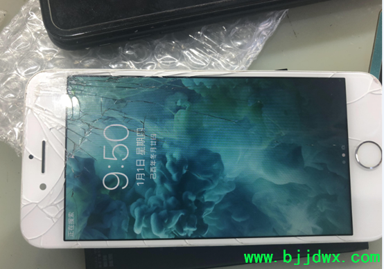

  PMU_TO_AOP_TRISTAR_ACTIVE_READY而该复位信号不但连接显示芯片,还连接USB管理芯片,连接电源和CPU。有可能是进水导致把该信号相连的原件烧坏。直接拆到USB芯片。接屏开机。正常显示白苹果,但是进不去系统。因为我们没装USB芯片,更换USB芯片之后开机。正常进系统,保资料成功。
  【维修结果】正常
  已经正常进系统,提示正在搜索,估计基带部分还是有问题的,客户只要资料,基带部分不去管它,资料拷出来就可以。修复完成。
