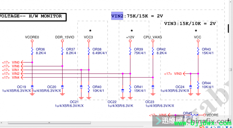

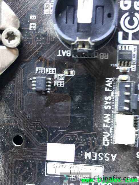

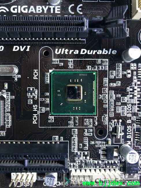

像这种开机重启的,估计都是电压不正常,量得内存供电1.5   桥供电1,5V变成了3.3V,1.05V变成了1.5V,肯定是这儿出问题了,桥供电偏高,估计桥也被烧了,但是先不管桥有没有坏,先把电压给他修复正常再说
打开鑫智造,找到图纸,测的VCC15_EN电压为3.3,正常情况下是1.5V的,和桥电压一样,估计都是他接的两颗电阻出问题了,那就先换了,芯片也得换,LM324,如果不换的话还得继续烧,亲身经历过
换后测试,电压1.5V正常了,1.05V也正常了,但是还是开机重启,估计桥也坏了,跟客户说,客户同意,换!
换了之后再次测试,还是一个叼样?等等,开机重启?测一下5V12V的电压检测,12V检测变成了4.0V,正常情况下是2.0V,唉,打开位置图,继续换电阻吧,把5V的也换了,怕返修,但是!桥应该确实是坏了的,电压偏高那么多,不坏都不正常
再次开机测试,滴滴滴滴滴,OK ,点亮,但是,卡LOGO,我尼玛,服了,刷个bios吧,刷后正常,唉,吓老子一跳,以为是桥的问题卡LOGO呢
