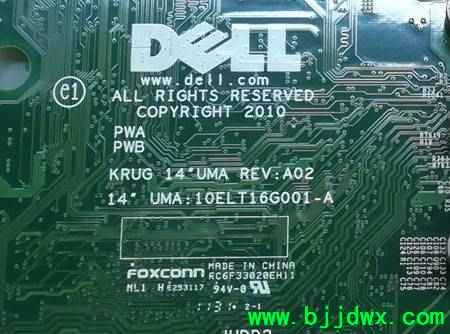

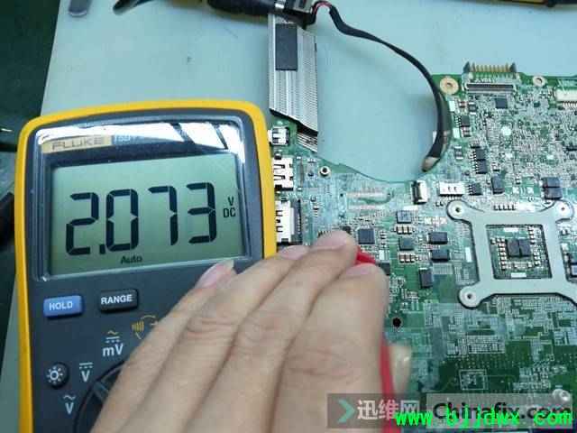

板号KRUG 14 UMA,富士康代工,HM67芯片组:
  故障现象:插电后开机,电流上到0.28A,此时测量内存供电、总线供电、管家供电……都正常,就是无CPU供电和集显供电。

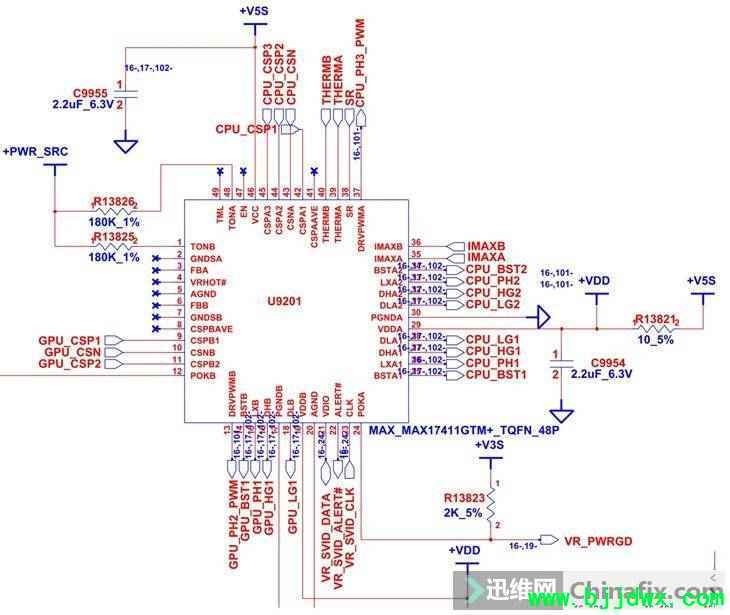

  打开参考图纸KRUG14_DIS(英业达图纸),找到CPU供电芯片(MAX17411)如下图:

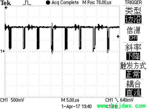

  找到21、23脚SVID引脚,测量SVID波形持续有,说明CPU前面没问题:

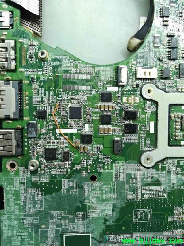

  接着测量MAX17411的几个供电引脚也都正常,再查芯片的辅助条件,当测到第1、48脚TON频率设定脚的时候,发现电压不正常,此脚是由+PWR_SRC公共点电压通过两个电阻直接上拉的,如上图,实测电阻引脚只有2V左右,如下图:

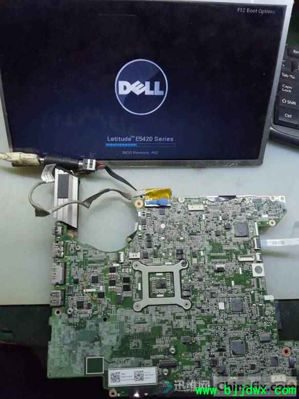

  经过测量发现公共点与TON上拉电阻之间板层断线,直接飞线到公共点后,故障解决:

估计是进水腐蚀导致断线
