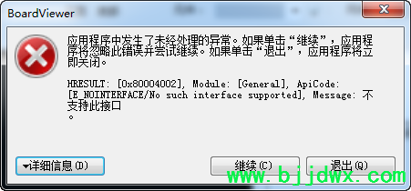

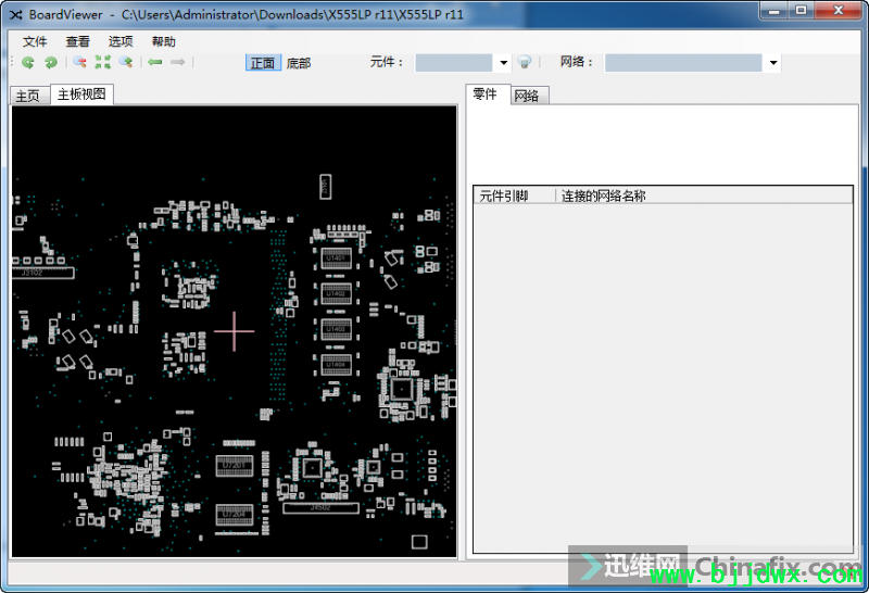

前几天想打开华硕X555LP的点位图,却总是报错,代码是0x80004002不支持此接口。
    其实这是软件设置的问题。

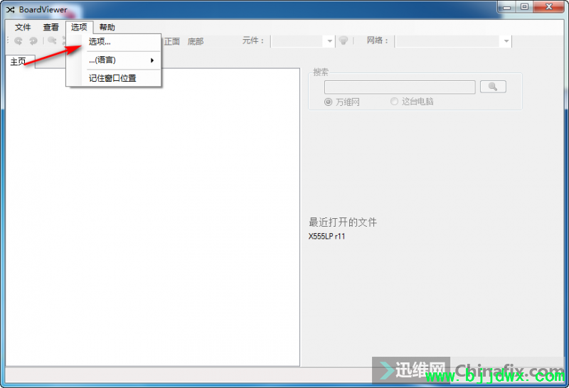

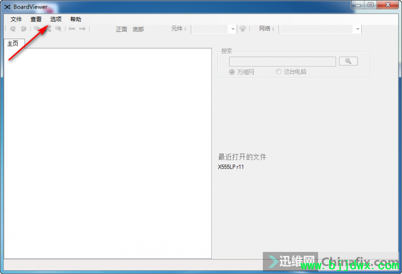

    打开BoardViewer,在首页点击菜单栏“选项”
    在弹出的子目录里继续选择“选项”。

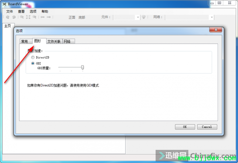

    选择“图形”

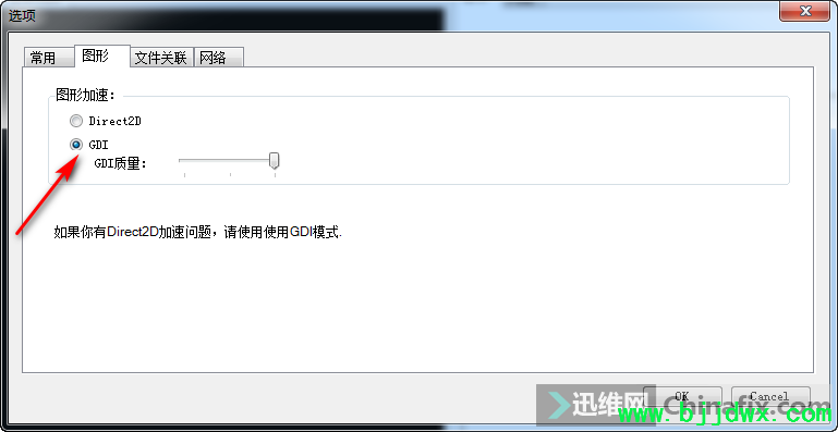

    选择“图形加速”中的GDI,并且把GDI质量拉到最高
    设置好之后退出软件,重新打开就正常了。
