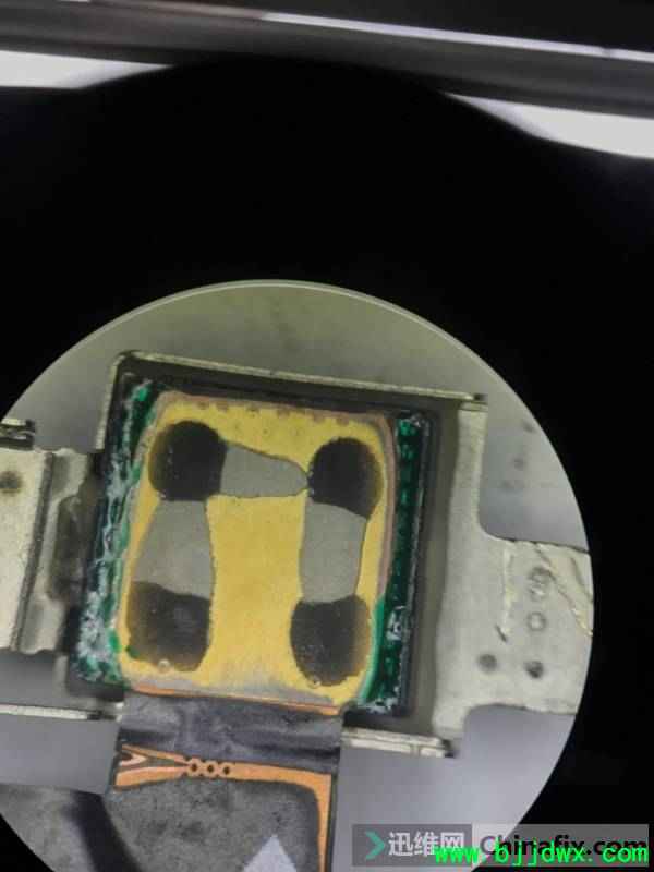

  【故障现象】:面容使用不了

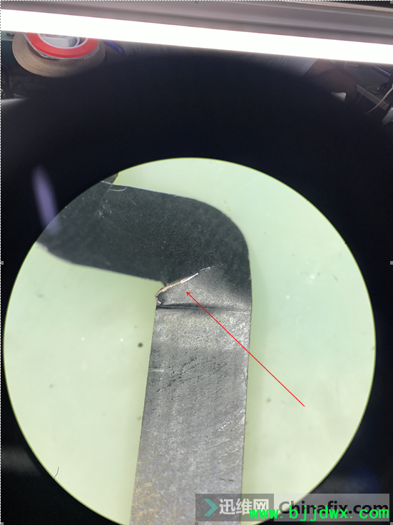

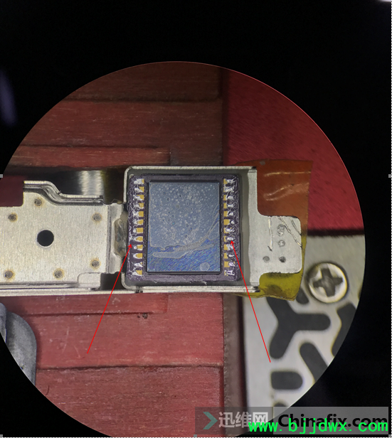

  根据客户的描述,自己更换电池把红外镜头的排线扯裂。拆开机,拿下红外镜头,确实如客户所说的那样,被扯裂了,看来只能更换排线了,斜口钳剪开固定的铁皮,风枪辅助取下保护的铁皮盖,风枪辅助撕下裂开的排线,上好锡到焊点,一定要注意,不要碰到中间的模块,不然就废了。

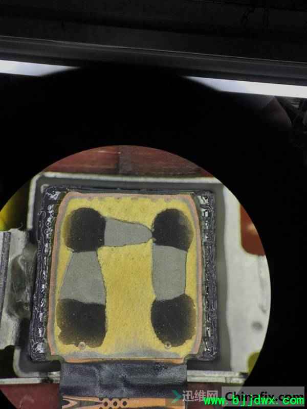

  接下来找个好的排线,打磨好排线两边漏出焊脚,这样方便我们对位焊接。

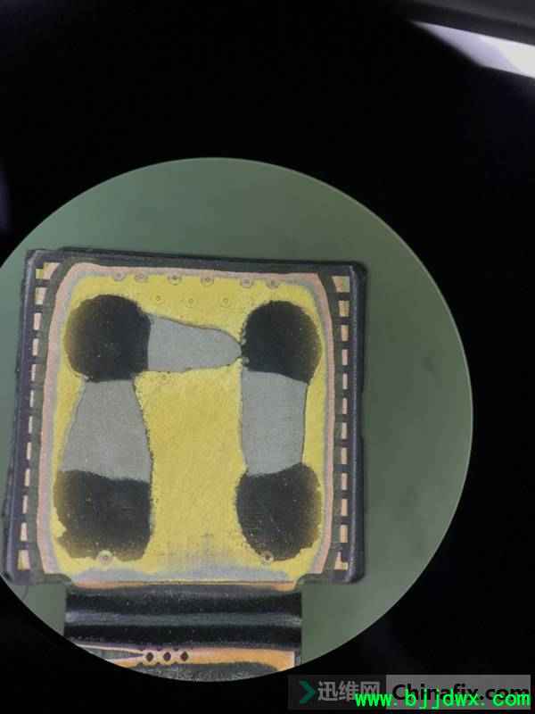

  打磨好后,风枪辅助取下排线。

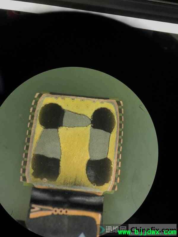

  排线焊点对位上红外镜头的焊点,上锡接上。
  焊接好,清理焊油,用绿油固化绝缘。装会拆下的铁片方块保护片,装机测试。
