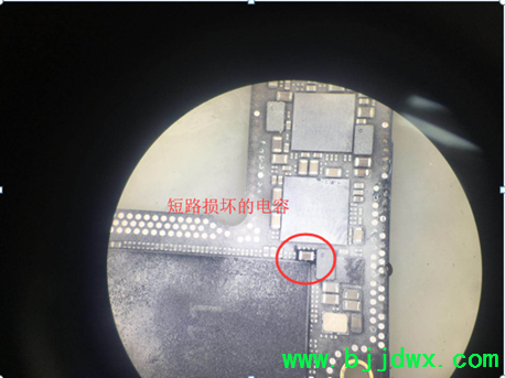

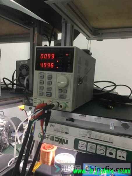

  【维修过程】根据客户反映,拆出机器加电看电流如图:

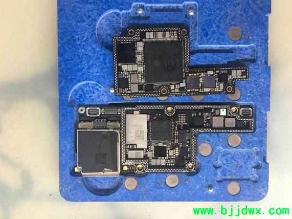

  加电漏电打表分层AP部分有掉点,先修短路整板熏上松香如图:

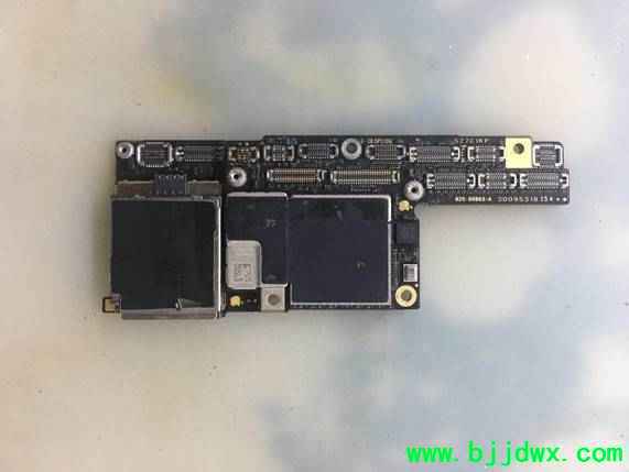

  主供电滤波电容直接扣掉,接电不短路了,接着继续维修摔掉点的地方忘记拍图掉了几个有用点补好进行贴合。

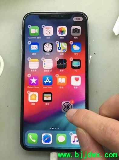

  装机测试功能正常。
