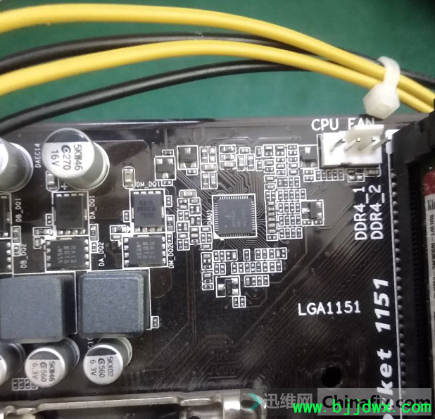

技嘉GA-H110M-DS2无CPU供电掉电重启。同行拿过来的,还在保修但客户上网课急用。这板修过三张都是这问题。
   只要把DAR7补上就好了。
      为了防普通电脑用户看,详细位置就不标了,维修人员很容易通过电路图找到。
