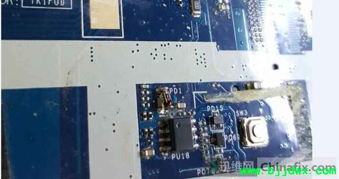

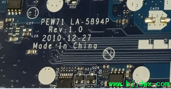

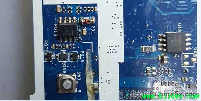

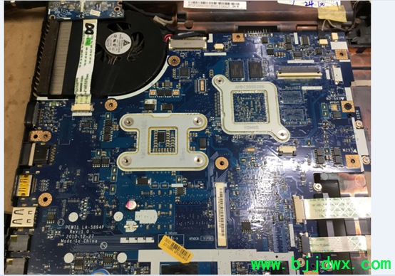

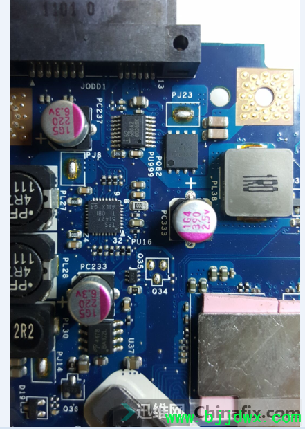

  客户送修机器,版号:LA-5894P,故障描述为按开关触发后不开机,自已拿到机器后确认为坏机,待机时稳压电源显示电流为0.023A。

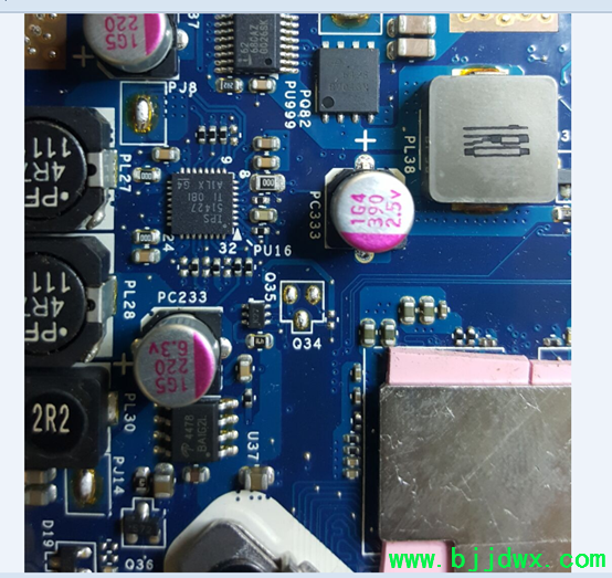

  感觉明显不正常。快速折机取出主板,目检全板无明显进水和烧伤外观不良情况。附主板图片:

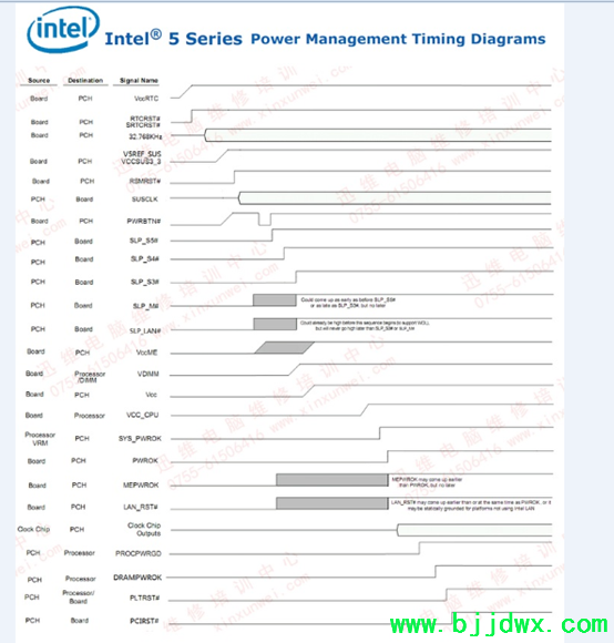

  第2步:打开电脑查看主板图纸及5X芯片组标准上电时序分析硬启动过程。(资料来源于迅维远程月饼老师课件内容)

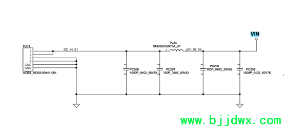

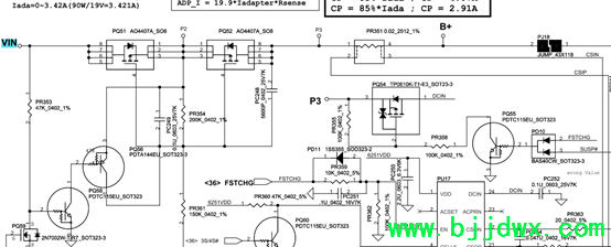

  首先要量测的就是适配接口到公共点的供电电路。

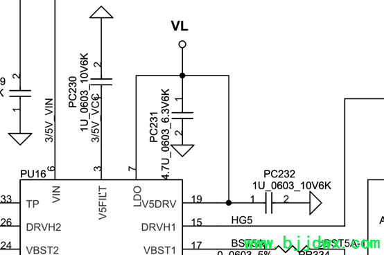

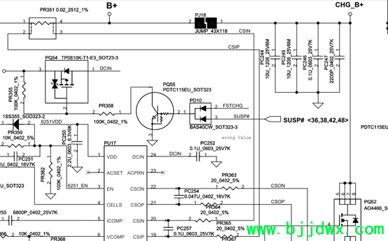

  CHG_B+公共点电压由适配器接口PJP1经PQ1,PQ2保护隔离管与PU17 ISL6561充电芯片控制后产生。用万用表量测PJ18隔离点电压为0K。

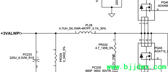

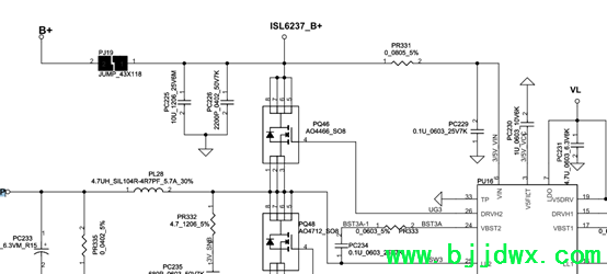

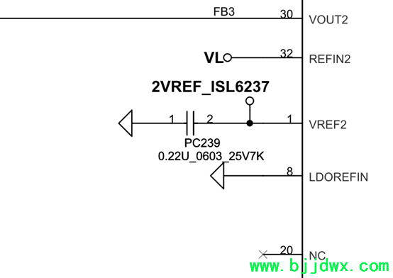

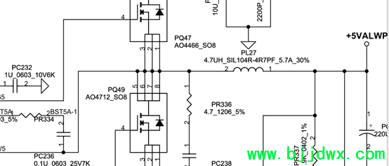

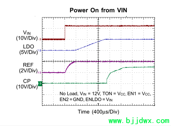

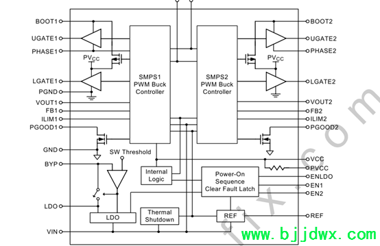

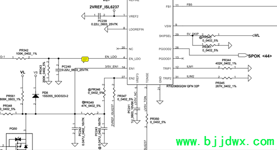

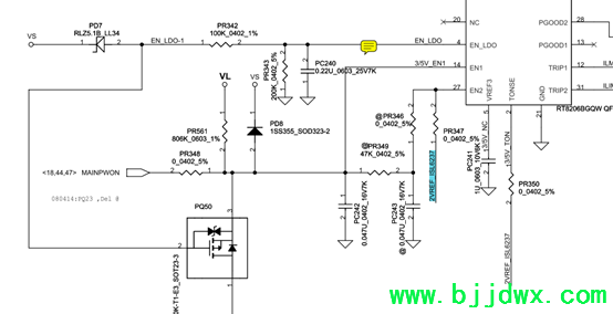

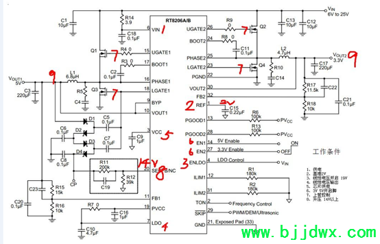

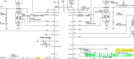

  第4步:+5VALWP和3VALWP待机供电由PU16 RT8206芯和PL27,PL28电感组成PWM电路。

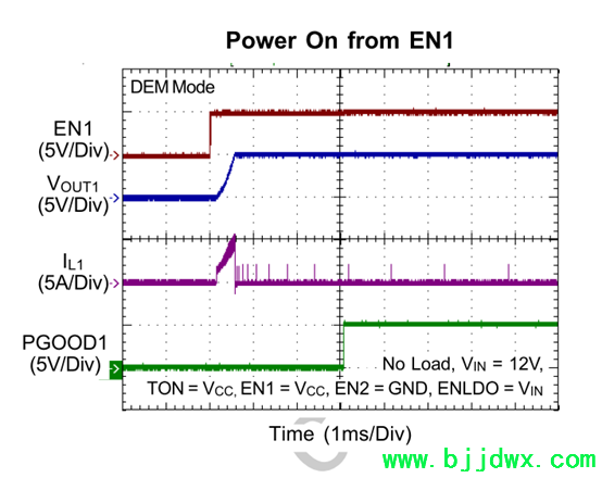

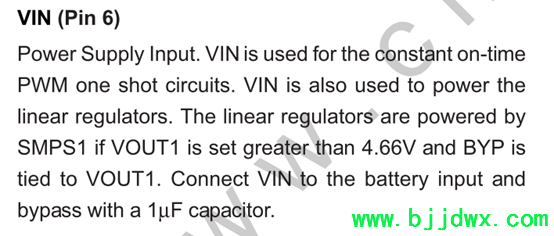

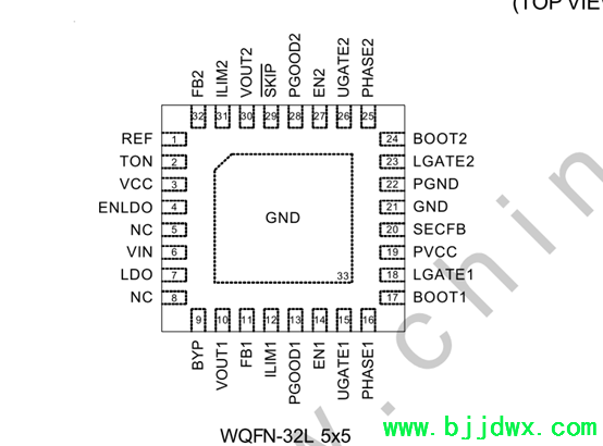

  RT8206待机芯片第6脚为VIN公共点电压输入。

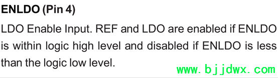

  芯片第4脚为ENLDO线性电压开启信号。
  芯片第7脚 为LDO线性电压输出。

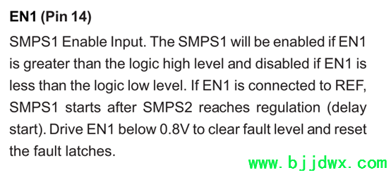

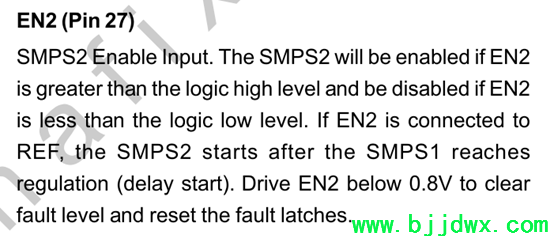

  芯片第14和27脚 为EN1/EN2 PWM电路开启信号。
  实际检修过程:主板上PU16实际用料为TPS51427,可与RT8206芯片代用。

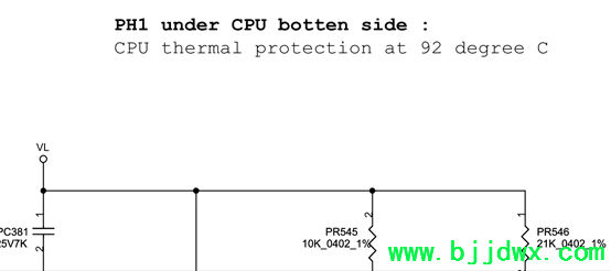

  受控于PU30 G718TM1U CPU温控电路。主板在待机时各级供电还没有产生,CPU功耗也不会太大,此时MAINPWON信号不受温控电路的影响。
  最终来源于仁宝经典的点火回路。

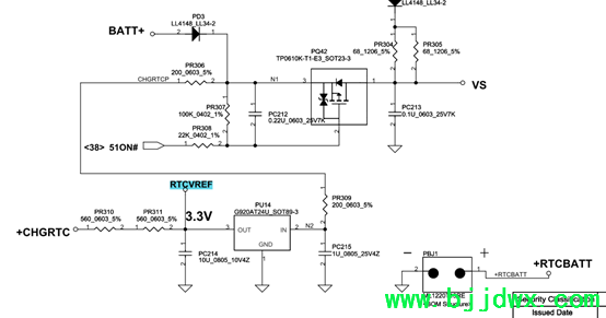

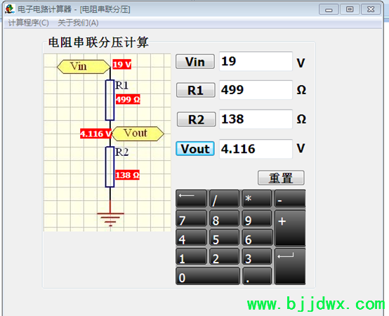

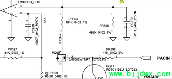

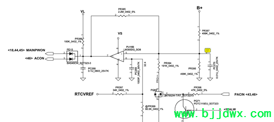

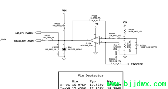

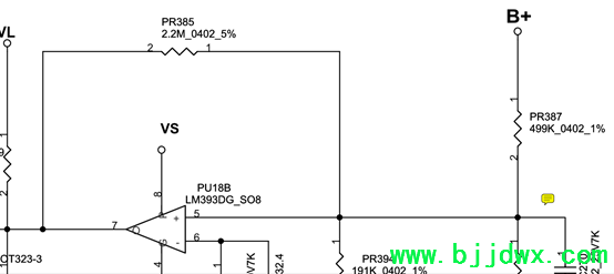

  它还受控于PACIN适配器检测信号,PACIN为高电平时使PQ69导通,使得PR395和PR394电阻并联,并联后其阻值为138K,B+经PR387下来与并联电阻 分压,分压后约为4.116V。

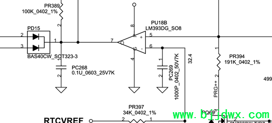

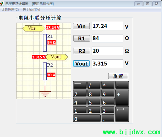

  向下继续分析PACIN为高电平的工作条件。VIN经PR297和PR301分压后与RTCVREF比较,当VIN电压大于17.24V时前面电阻分压后电压约为3.315V,U18A芯片第3PIN大于第2PIN 3.3V, LM393比较器会开漏输出,由VIN分压并经PD1稳压管产生高电平的PACIN和ACIN。附原理图供分析:
