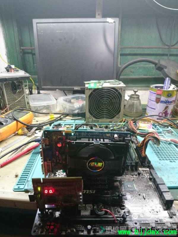

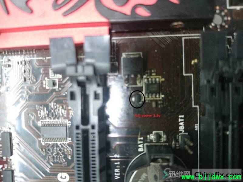

我的1个主要部件已修复,但未成功,我进行了很多检查,看到许多地方都已修复。 首先,我检查测试卡上的3.3v功率损耗。 这条线没有图,所以我必须遵循我的经验和参考图。
Sau khi sửa thẻ thử nghiệm 3.3v, tôi bắt đầu khởi động nhưng vô ích. Tôi thấy rằng kỹ thuật viên đã tạo ra chan IO và chan IO được hàn không bị kẹt trên bo mạch chủ và PS_ON bị mất, tôi đã hàn chan IO, rồi bắt đầu Năng động thành công, nhưng vẫn không thành công.

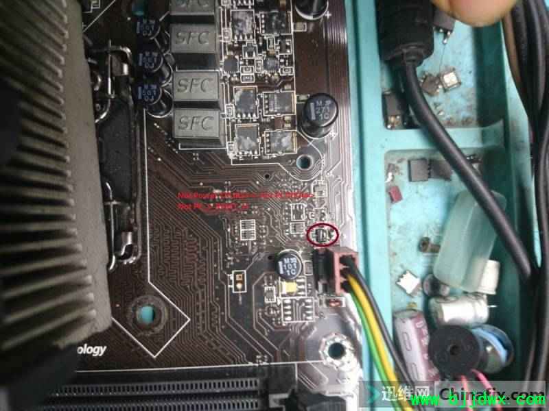

Tôi tiếp tục kiểm tra và thấy rằng bo mạch chủ bị mất 1.05_PCH và sức mạnh CPU. Tôi tiếp tục tìm kiếm bảng dữ liệu IC và phát hành Q để lấy 1.05_PCH và nguồn CPU. Nhưng chính vẫn không hoạt động.
Tôi đã kiểm tra và thấy rằng chan A11 của đồng hồ đặt lại PE_S_RESET_N không có nguồn và tôi đã đo rằng chan 26 của IO PLTRST # bị thiếu 3.3v. Vì CPURST bị mất, tôi tiếp tục mất pin 78 PLTRST_BU2 # _R và pin 79 PLTRST_BU1 # _R trước 3.3v. Tôi đã kết nối 2 chan Q để có CPURST và cuối cùng chạy main (BOOT)
Tôi có một số hình ảnh tham khảo cho loạt chính này.
