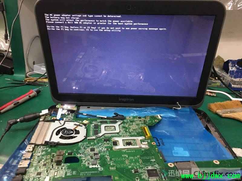

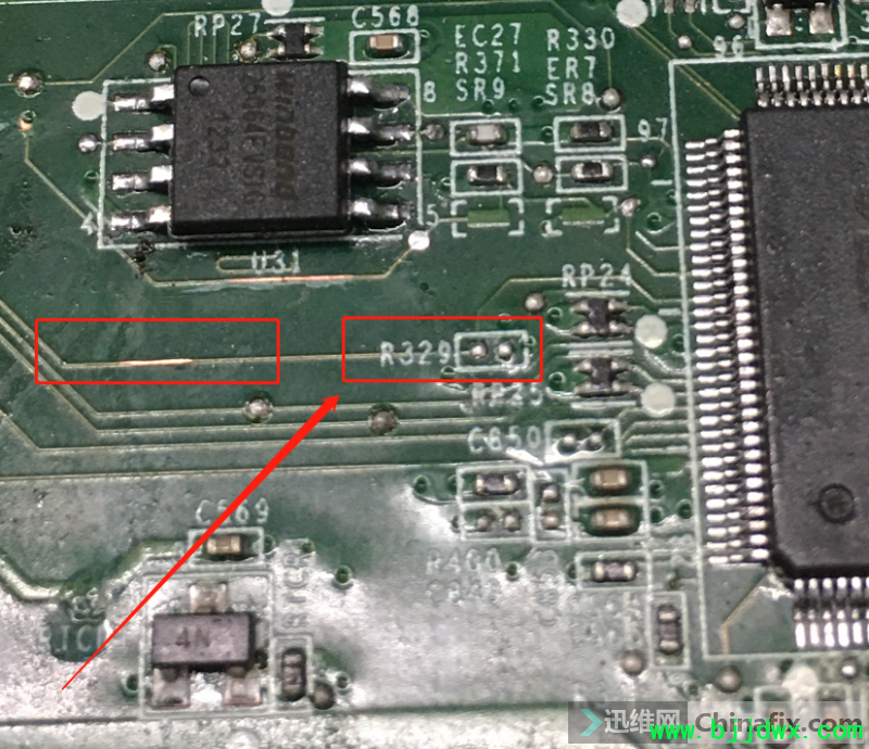

板号:DA0R08MB6E2

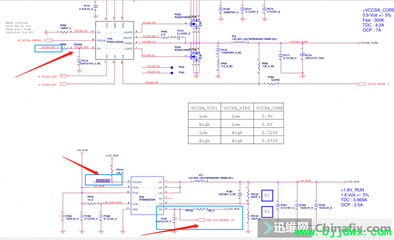

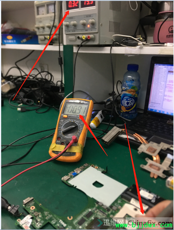

       这个机器折磨我10天左右,每天都要尝试一下,正准备放弃的情况下,修好了,我来分析一下这机器电路,是如何导致如此不稳定的故障的。

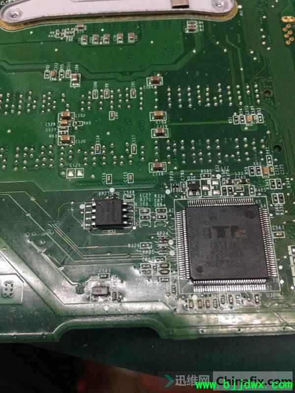

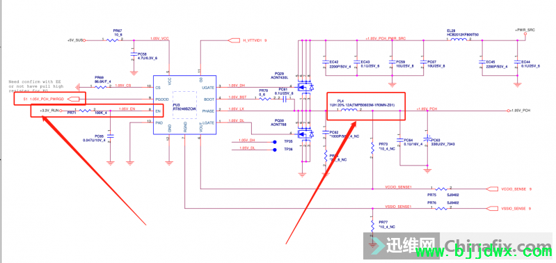

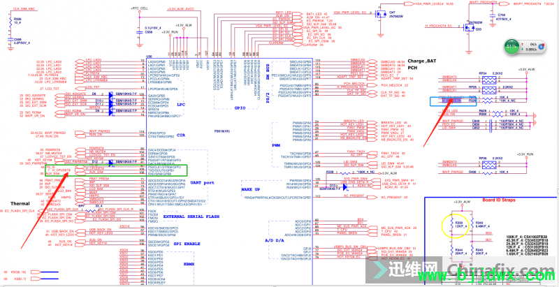

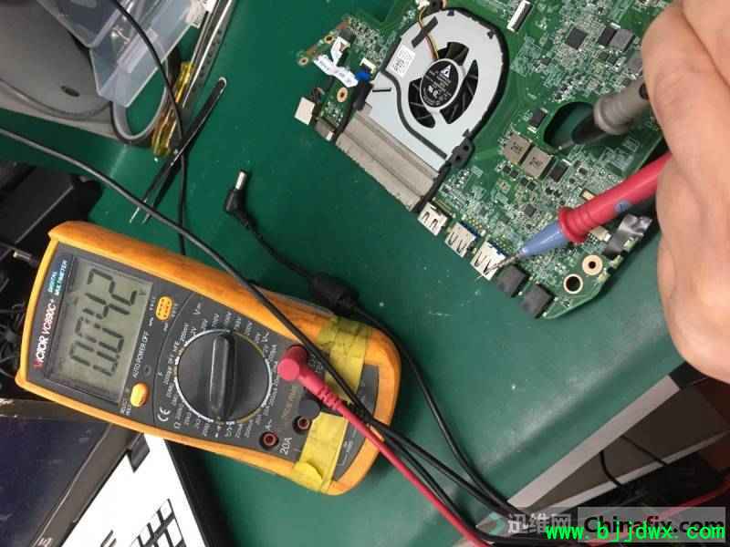

       1,机器故障时触发掉电,有时1.2A,有时0.35A,不显示,拆机裸板测试故障一样,证明确实是主板问题,多次触发得出结论,大多数是0.35A,偶尔1.2A,测试各个电感,这里省略,多次测试,大多是除了CPU供电,其他都出来啦,偶尔+1.05V_PCH这里要特别注意一下,就是这个电压导致接下来的很多弯路)。而且上不上CPU,没有变化,不会掉电啦!

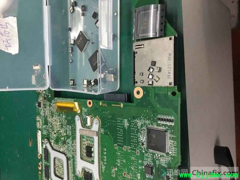

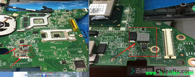

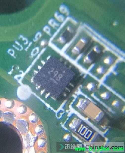

6,分析得知,供电开启正常,就是时出时不出,首先更换芯片,更换第一个芯片干脆电压彻底不出了,更换第二个的时候,突然就大短路了,而且待机3V这个上管也烧了!
7,那么故障就明显,把PU3,芯片和上下管,一起更换,3V那个上下管子也一起更换,终于拨云雾见青天,就这么折腾十几天的机器终于完美修复,安装系统测试系统一切完美。
最后的总结:
2维修这玩意,不稳定的机器,确实需要很长的时间的分析,才能找到最终的原因。
4,感谢各位兄弟,看完此贴,有不明白的,可以留言,我来解释,这个机器,我修了太长时间。
