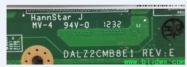

板号:DALZ2CMB8E1

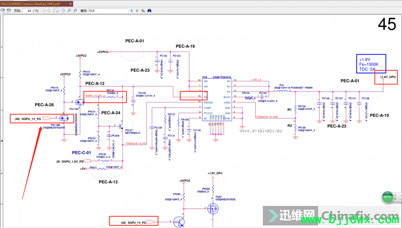

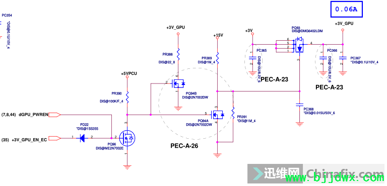

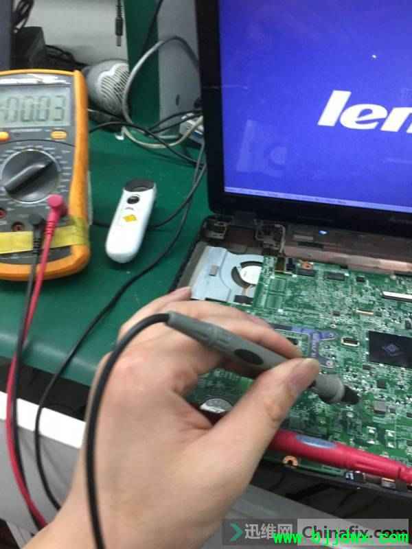

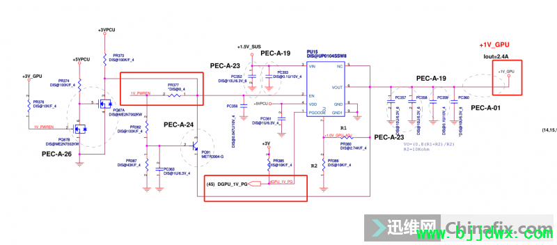

3更换桥之前,还是照例,简单测试一下电压,测试PL8的时候,居然没有电压,开启是dGPU_1V_PG,往前逆推, PU15的产生的+1V_GPU这个电压也没有,再往前,是因为+3V_GPU,这个转换电压没有导致的!

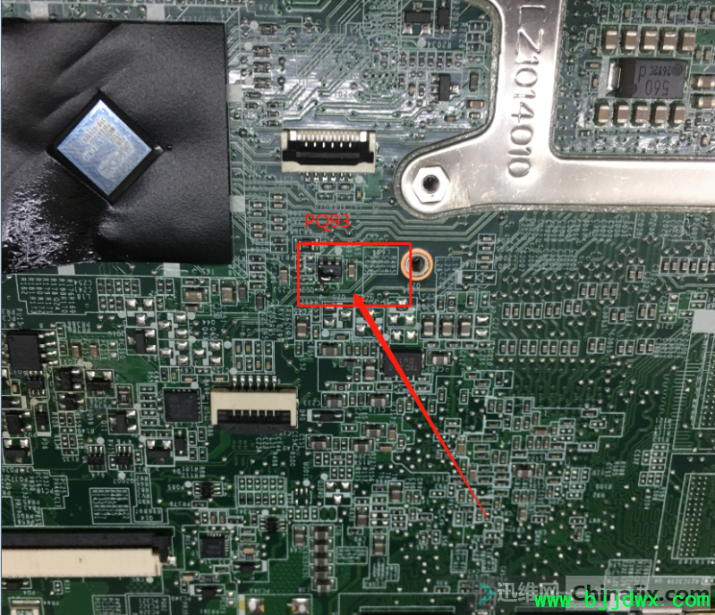

5,直接找到PQ93+3V正点,315V整除,1256脚和4脚短接就一切正常,差点误杀一个桥!
1,这个机器三个电压没有出来导致的显示慢,卡LOGO,+3V_GPU  +1V_GPU  +1.8V_GPU。
