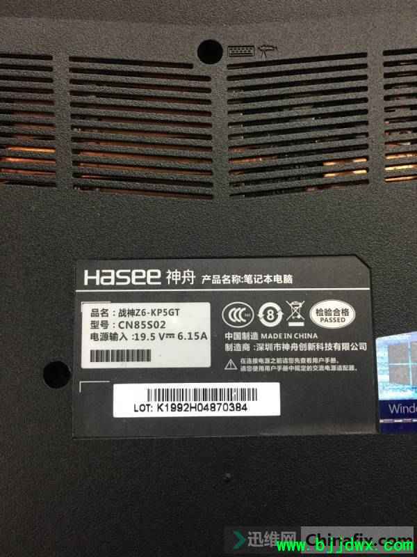

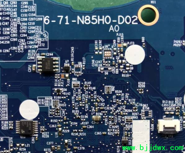

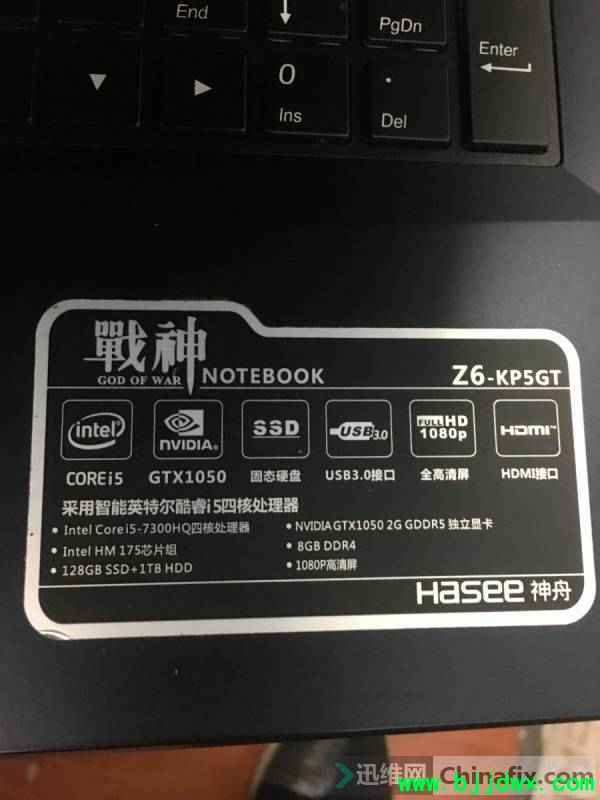

机器型号:神舟Z6-KP5GT
板号:N85_N87
故障:正常进系统,不到一分钟,风扇狂转,报警关机!
      正常程序肯定是刷BIOS,如下链接确实可以使用,只不过故障一样,
N850HJHK&N850HJ1HK1 图纸 点位图 原厂BIOS EC
刷这个是真正的蓝天的LOGO,里面有可以系统刷EC,程序,适合所有的这款主板,感谢这位兄弟提供。

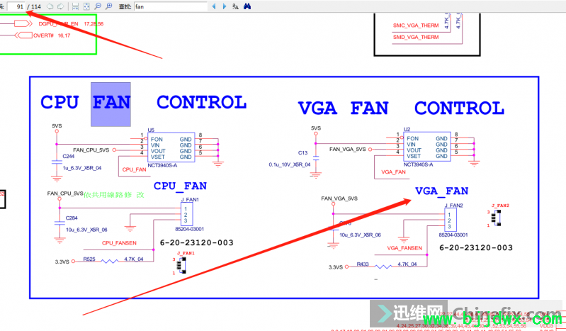

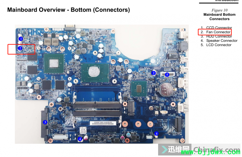

2,大家都知道的是报警和自动关机,是机器不认独立显卡,论坛的兄弟们都提供了修复方案,
3,我这里要说的,我这个故障,由于客户催的比较急,测量数据没有拍照,我这个是风扇坏导致的,就是EC没有检测到转速,导致的报警关机,以后大家修机器,引起重视,更换风扇解决故障。
总结:
1,蓝天的报警关机,风扇引起的,我看论坛没有遇到,我这里发出来,能给大家提供一些帮助,另外提供一些准确的BIOS,链接。
