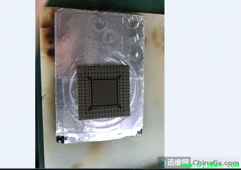

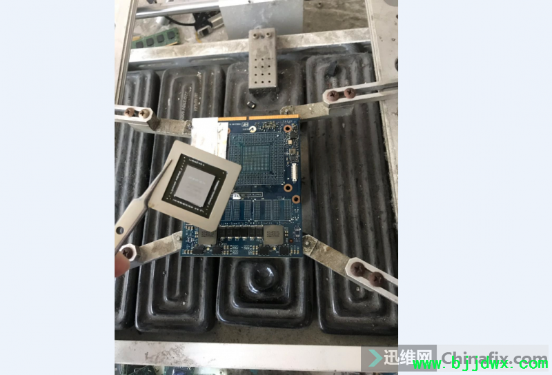

此机器客户描述开游戏花屏,这个机型修的很多  那就是显卡核心损坏,废话少说 直接上B台

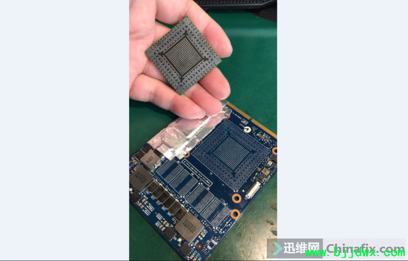

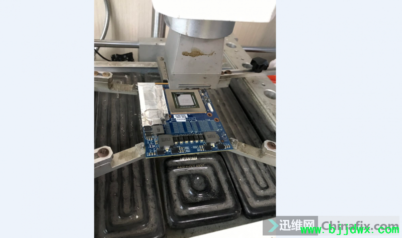

上B台 焊接好显卡核心,这个显卡很大 上B台温度时间掌握好,不然很容易造成空焊[url=] 110641gxnno5wgsozwwa5e.png.thumb.jpg

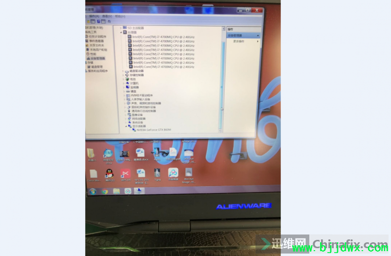

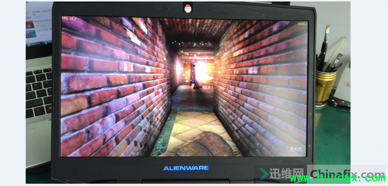

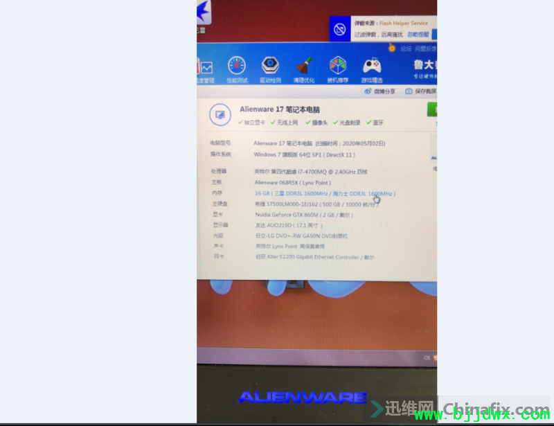

鲁大师撸一下
