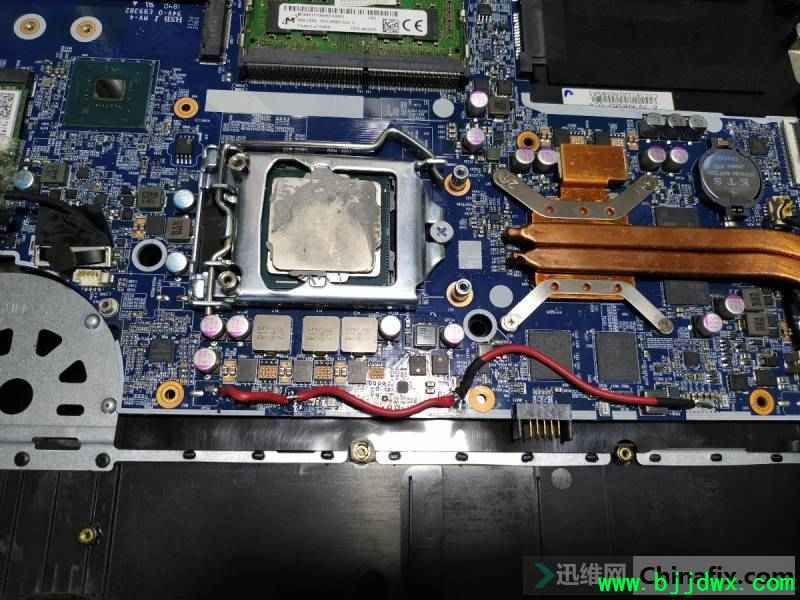

神舟战神K670D-G4D5 设计失误 导致的通病 应该会大批量的坏!

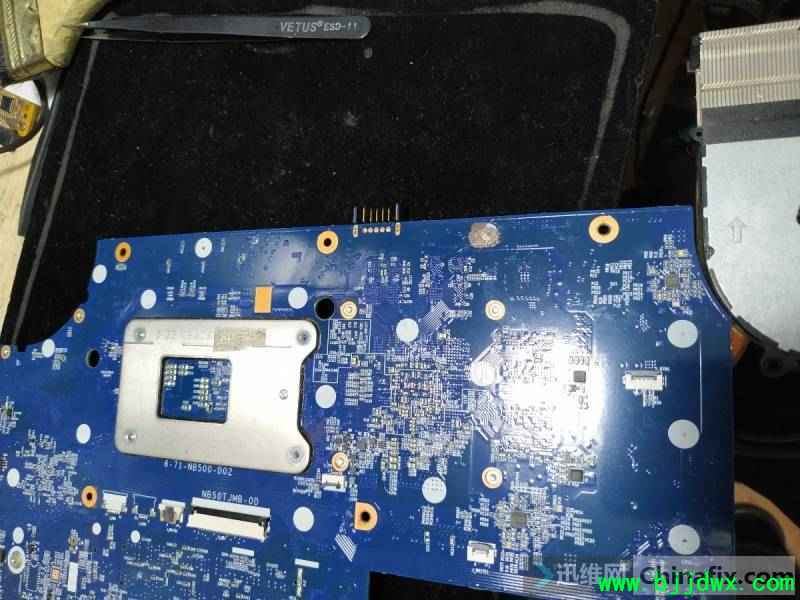

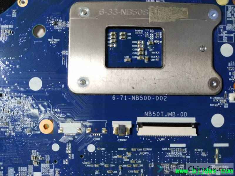

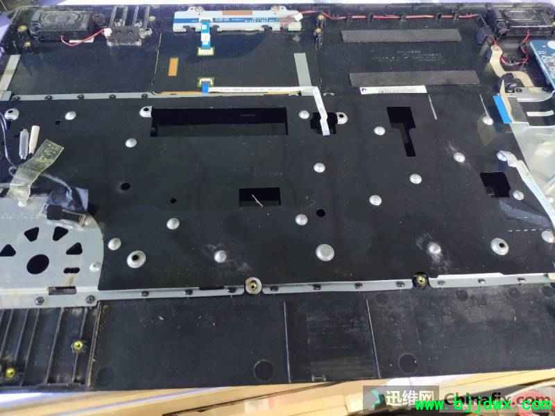

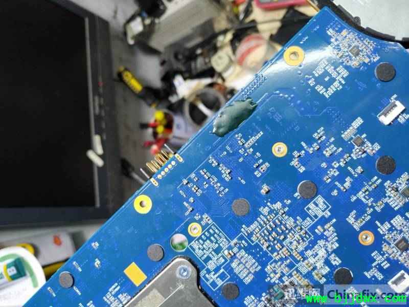

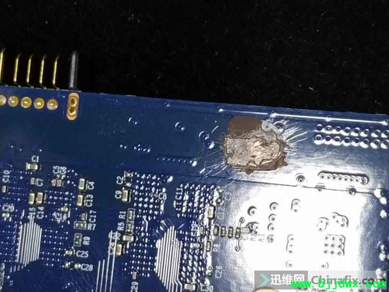

接到电脑  客户说闻到烧焦的味道,的确 拆开后就闻到烧糊了味,拆机 发现公共点短路! 去年的机, 这么快就坏,整个主板拆出来后发现有地方烧糊了,发现是C壳上面的铁凸起部分顶在主板上引起的!挖开里面烧糊的地方 ,公共点的线路  快烧没了 就一点铜箔  直接全部弄掉 隔断, 从反面飞线 !再处理那些凸起的地方 用螺丝贴盖住 让他隔开! 113320az8kshjfzh8hfsi9.jpg.thumb.jpg
