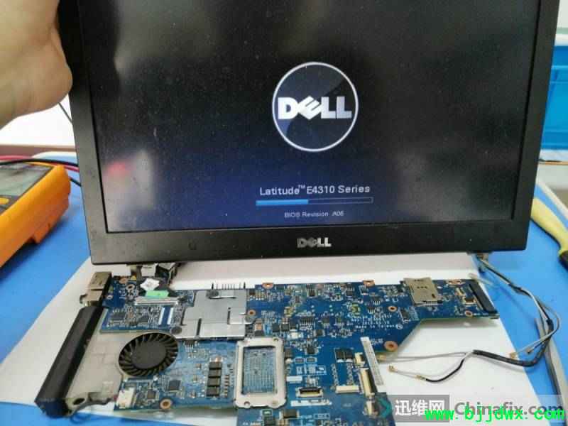

来修,说想修好,用习惯了。一狠心,报价280。I5一代集成处理器,做工确实好,主板上很新。华硕的主板那是没法比,个人不喜欢华硕的本。开始进入主题,进入维修阶段。

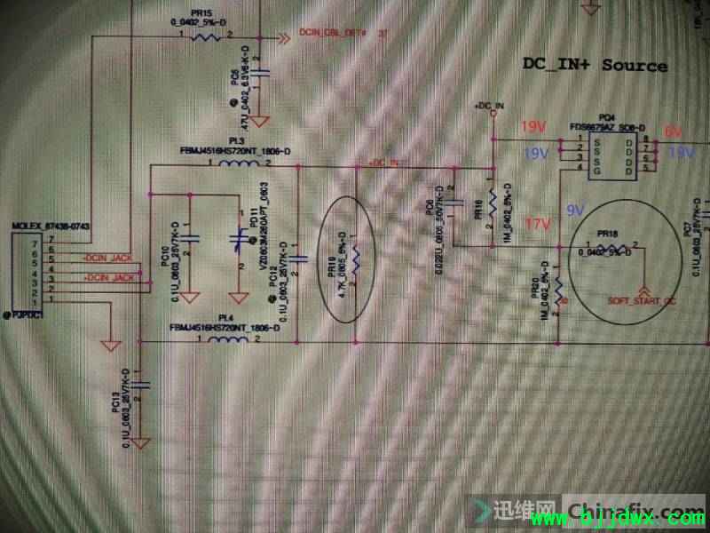

图中蓝色是正常电压,红色是故障时的电压。

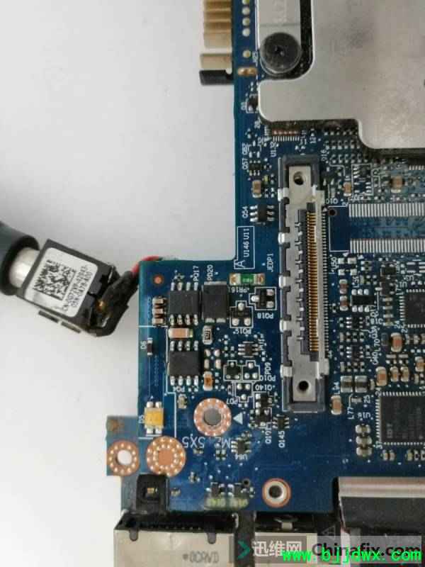

习惯先从电源入口处开始检测。测到PQ4边上电压不对。看图中参考。
此时分析一下原因。以维修经验最有可能的列在前面,最不可能的列到最后
2、电容PU8漏电,本来隔离19V和9V的电,电容漏电使9V拉高到17V。
4、2个分压电阻1兆欧串联分压产生9V,电阻阻值变化,分压后的电压自然也有了变化。
下一步取下PC8,依然是17V。接着拆下PQ4,依然是17V,最后找2个1兆欧电阻换上,测出分压为9V了。
此机修复。
