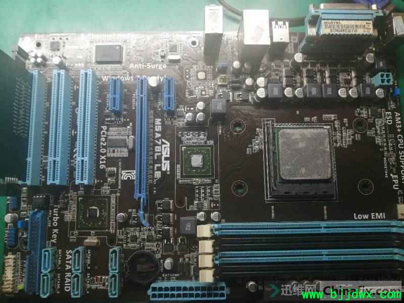

品牌:华硕型号:Z77-D3H REV 1.0
故障:上电断电
维修过程如下:先上大图

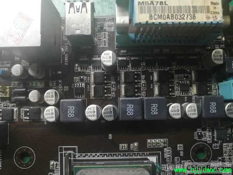

因为这是同行送过来的主板,接板以后,观察正反面。发现拆件严重!!!
因为是晚上修的所以拆件位置忘了拍照,被我咚咚咚干好了undefined故省略缺件位置图,大概拆掉的件有CPU上管,CPU供电驱动芯片,时钟芯片!
上补好高清五码图
补好后,开干
1.测量CPU供电对地二极管值,均正常!
2.上电,不通电,测量3VSB正常,5VSB正常
3.量测开机针,3.4V
3.观察I/O被干过, 同行干的,应该问题不大,不考虑!
4.南桥处32.768Khz电压差0.3V左右
5.1.2V供电芯片6脚0.7V左右,明显偏低
6.断电打值0006,喔豁!南桥短路
7.上大宝贝,干TMD的南桥,干好了上图,顺带干了1.2V供电
8.再次上电,熟悉声音响起,滴滴滴,上内存,亮机,功能测试OK
总结:该板是同行接到后,不触发,果断干I/O没管南桥工作条件,可能觉得换桥费时间和精力吧!
