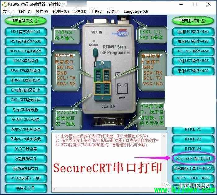

据用户反映在安装多个应用软件和游戏后,优化大师突然出现机本机内存几乎耗尽的提示,然后关机再打开电视,开机音乐声后,画面一直卡着不动,显示“开机启动中……”多次开关机无效。
分析故障后,笔者认为是系统内存耗尽,开机后导致程序损坏,于是查阅资料并下载升级程序着手刷机。
首先,将升级程序update.zip和factory_update_param.aml,拷贝到U盘根目录,并插入电视机最下方USB端口。

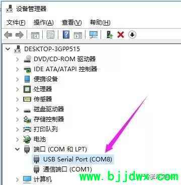

然后,通过VGA线连接到RT809F编程器,打开编程器软件工具链面板中的SecureCRT超级终端,设置端口号COM8(根据自己电脑设备管理器中编程器所用端口实际情况选择)、波特率115200,流控等相关。
前期工作准备就绪后就可以开始刷机了,打开电视机电源并迅速敲击回车键,当SecureCRT界面出现“M2_SOCKET#”字样,就进入了UBOOT命令行状态,此时可以输入命令“run recoverynand”并回车,终端开始刷机过程。
