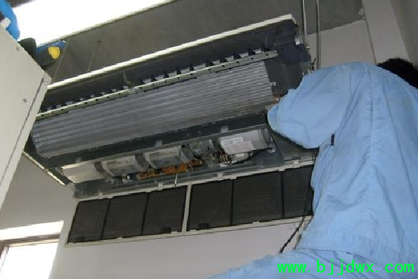

在变频空调使用的过程中难免出现故障,当出现问题时,要及时维修,以下是几种常见故障的分析维修技巧。
一、故障现象与判断
1、插上电源插头,室内机电源指示灯亮,如无电源指示,说明您家的电源有故障或指示等损坏。
2、有电源指示,用遥控器按操作键,信号发射不出去。首先,检查遥控器内的电池是否有电,然后检查电池的正负极片触点有无氧化腐蚀,若上述正常,检查遥控器内部电路板是否损坏,可将遥控器靠近一台调幅收音机,按遥控器键进行干扰试验,听收音机是否发出有“嘟嘟”声,有声说明遥控器无故障。或对着手机拍照摄像头看有无红外光发射。
3、当遥控器确定无故障时,信号还是发射不出去时,可用室内机强制运行开关验证,强制运行时,室内贯流风机和室外压缩机若运转正常,制冷效果良好,则证明空调器室内机红外接收部位有故障。
4、当你使用的遥控器装上新电池使用不到一个月就不显示时,可将遥控器的后盖打开,用95%的酒精清洗一下电路板和按键触点面导电胶片,干燥后,即可排除漏电故障,遥控器液晶显示缺字也可采用这种方法。
5、 变频空调器中的温度传感器起着非常重要的作用,室内机有空气温度传感器和蒸发器温度传感器;室外机有空气温度传感器,高压管路传感器和低压管路传感器,有的传感器在长期使用后发生阻值变化,使控制特性改变,(如室内机空气温度传感器阻值变大后,会引起变频器输出频率偏低),为了保证控制精度,及其相同的工作特性,确定传感器故障后,应换用原型号的产品。
6、在空调器出现故障时,如果鉴别整个控制系统是否有故障,可将室内机控制器上的开关放在“试运行”挡上,此时微处理器会向变频器发出一个频率为50Hz的信号,若此时空调器能运转,并保持频率不变工作,一般认为整个控制系统无大问题,可着重检查各传感器是否完好。如果空调器不能正常运行,说明控制系统有故障。
