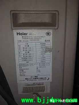

昨天中午11点左右接到某快递公司电话说交换机机房空调不开机了,公司的大脑发热了很急。老客户了赶紧放下手里的活儿吃了点东西就出发。海尔120柜机双风扇。
公司用一台大风扇给机房散热,但里边还是很闷热,发现电源指示灯闪六下停一下然后又闪六下,看内机故障代码是高压保护。内机外机都不工作,断电打开外机测高压保护器,正常,其他传感器也都在正常范围,看外机也不是很脏,这时有点头晕不知道查哪里了。

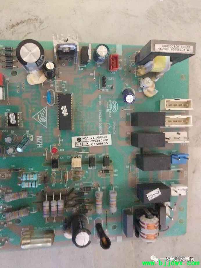

看来还得顺着高压保护查,既然保护器没问题会不会是外机电脑版的问题,正好有一台不用的海尔单风扇的外机打开一看板子一样,马上换板,开机,机子又正常开机了,发现运转三分钟左右外机风扇就由高速变低速再运转一会儿外机就停机,一会儿又启动,测电流刚开机时7A左右慢慢上升,等风机变低速后马上爬升至11A左右关机。时间长了就出现开始的故障指示灯闪烁内外机不工作,其实哪里都不用换,断电等一会儿再开机就能打开,原来总以为是不开机。
问题来了,外机两个风扇为什么会由高速变低速运转?当时太晚了快十点半了没办法只好先回家准备第二天再看。回来想了想会不会是外机管温的问题引起电脑动作给风机降速。今天去以前想了几个方法1:因为开机制冷以后风机变低速所以先拔掉外机管温。2:风机低速后电流上升所以强制风机高速运转。3:带上清洗设备清洗外机。弄好以后开机风机高速运转电流维持在8-8.4A左右,试机一小时没问题。由于修的时间太久了所以没有仔细追究风机自己由高速运转变低速的根本原因,望各位师傅指点迷津。大家说说究竟是什么原因。截止今天凌晨一点发帖时还没有反馈,应该没问题了。
