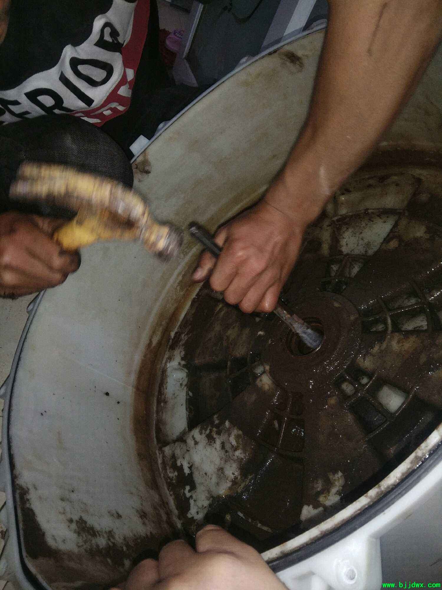

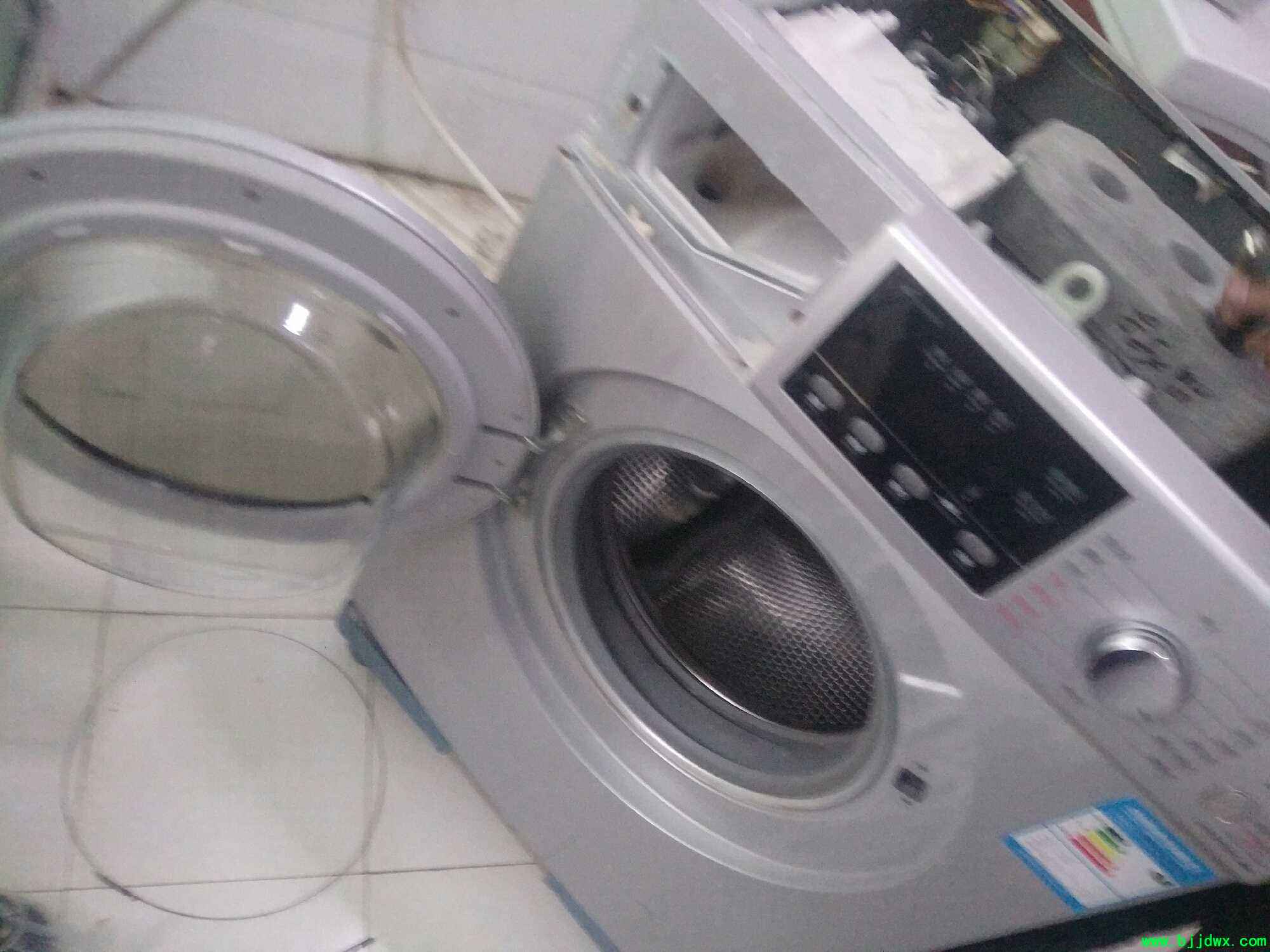

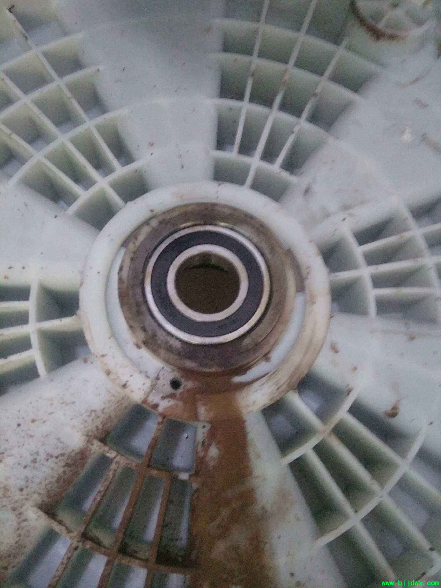

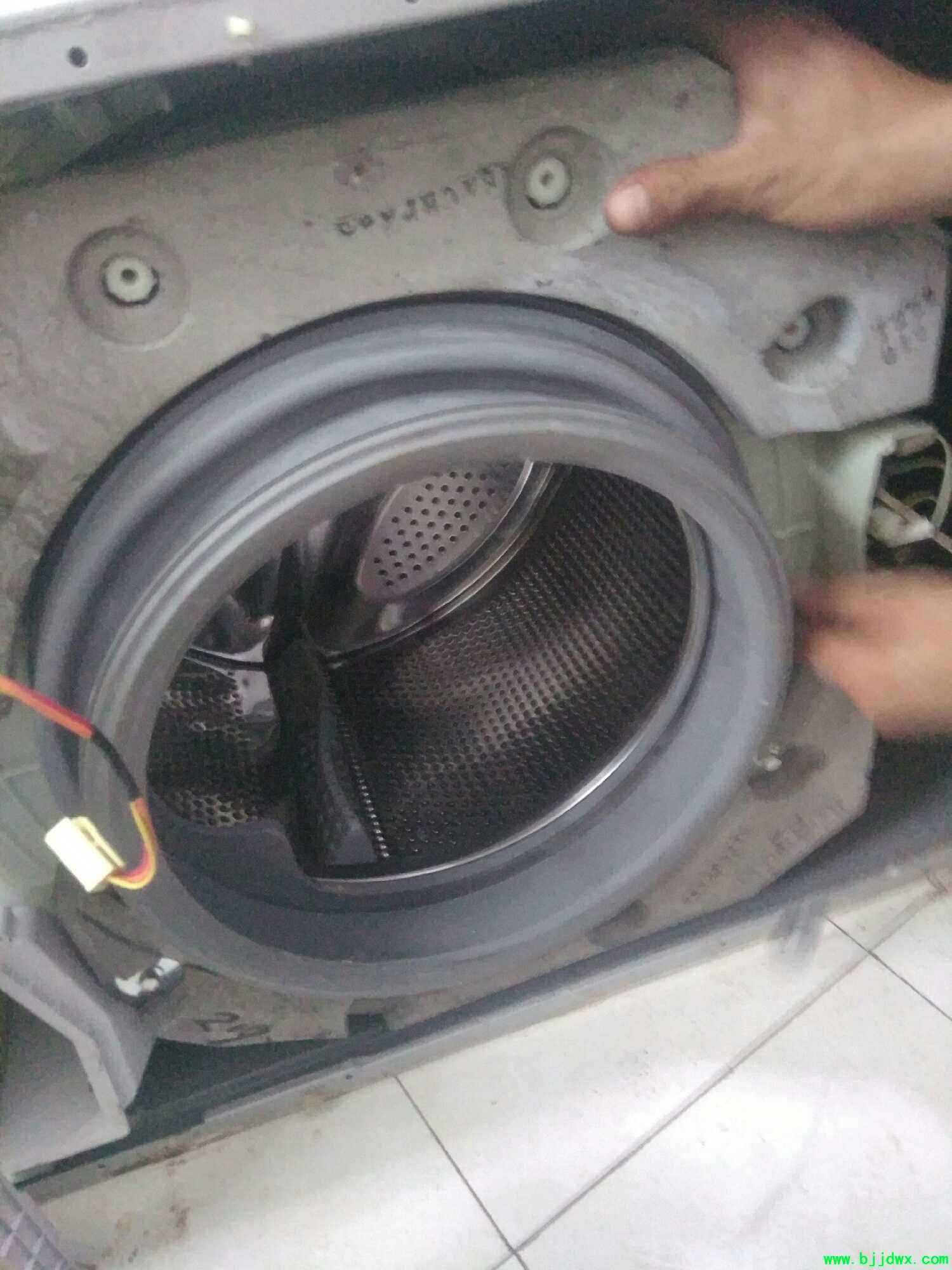

洗衣脱水异响,震动大,漏水。拔动内桶有间隙。些类故障多为密封圈老化漏水导致轴承损坏。
服务过程:更换两轴承一大一小,水封,费时费力,整整化了一个下午时间。
