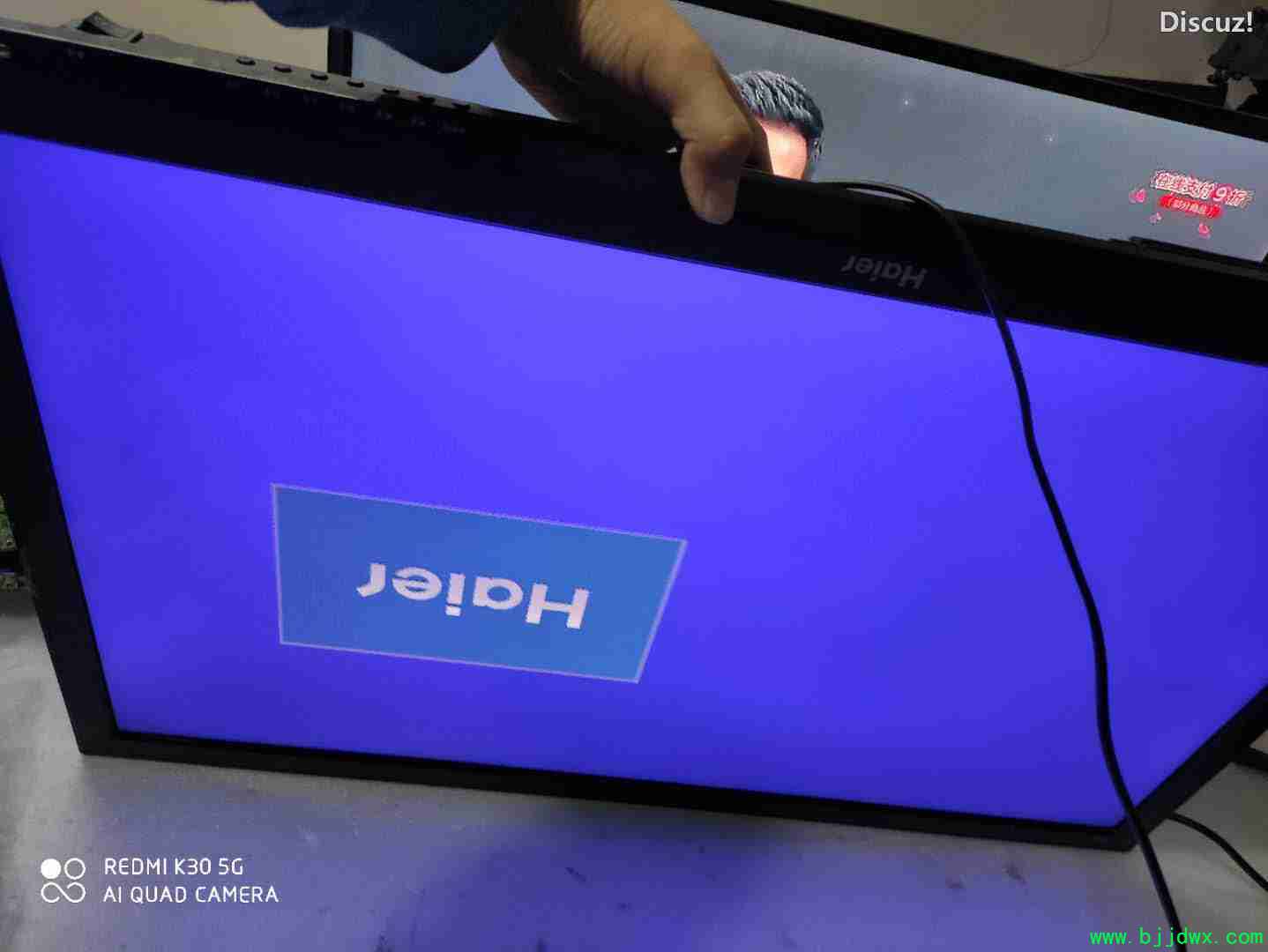

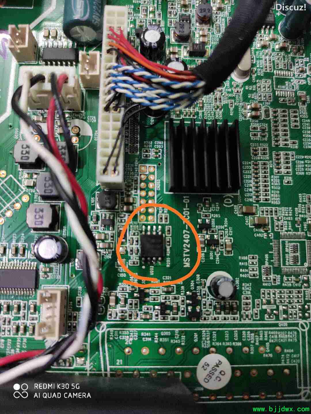

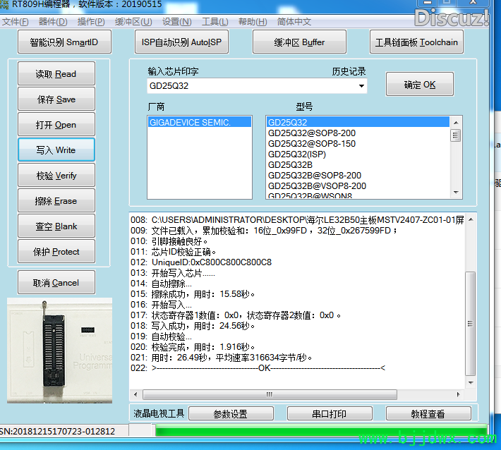

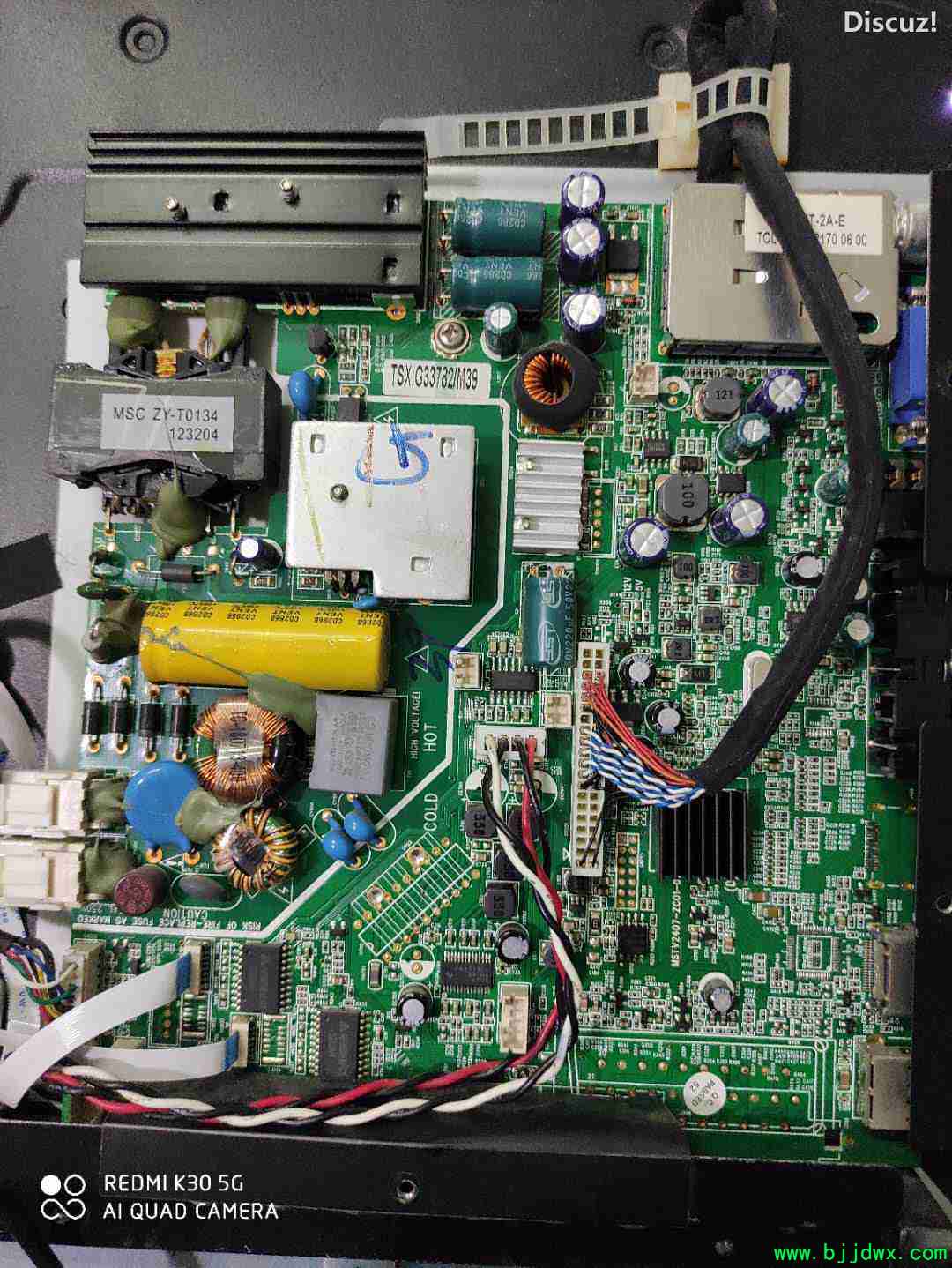

海尔le32b50主板MSTV2407-ZC01-01开机红灯闪一下,不开机,离线写数据,附件有数据文件
