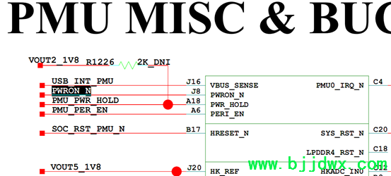

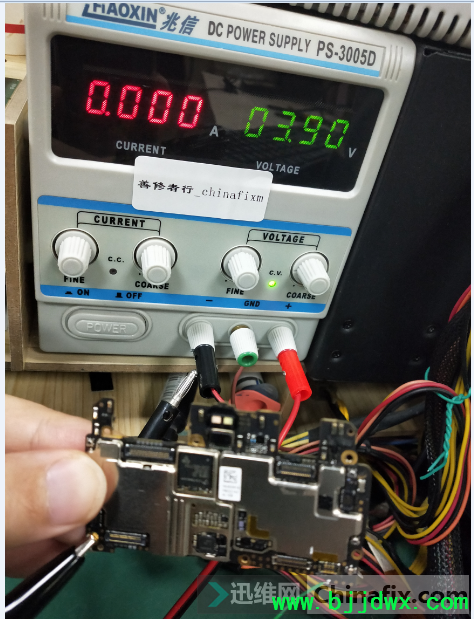

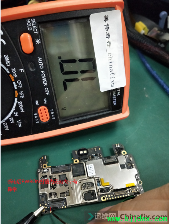

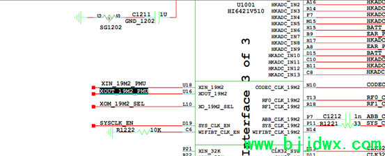

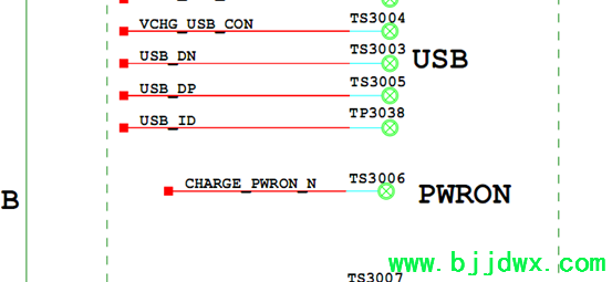

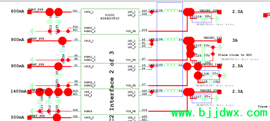

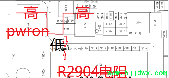

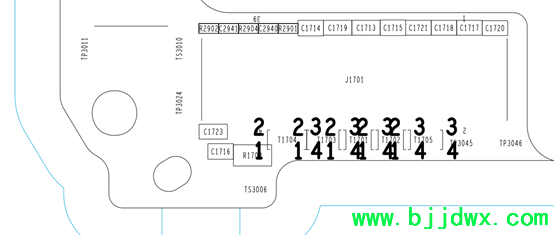

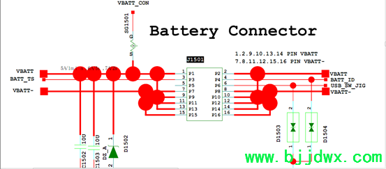

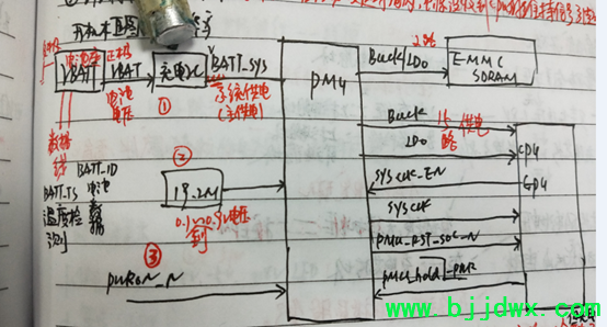

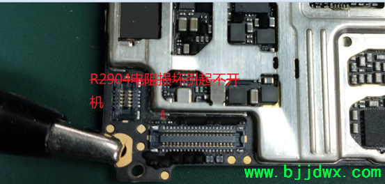

  主板上J1501 为电池座接口,第1/2脚VBATT为电池电压。

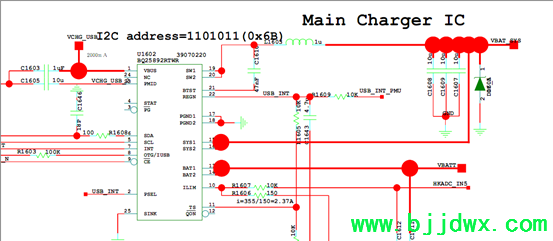

  VBATT经充电芯片转化为VBAT_SYS系统供电。

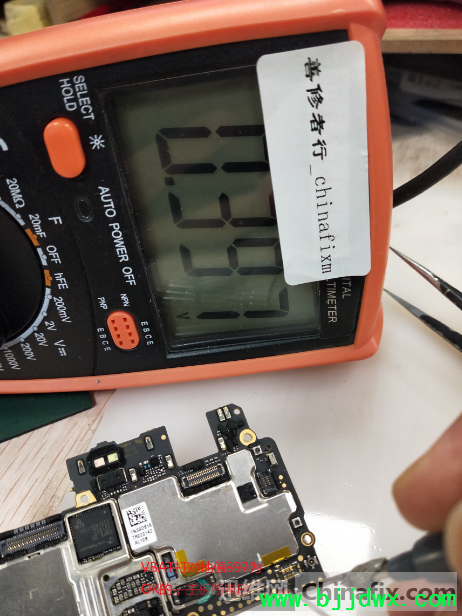

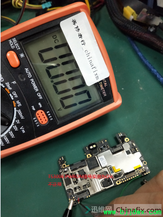

  用于给PMU主电源芯片工作用。主板断电后量测VBAT对地值,为正常的。

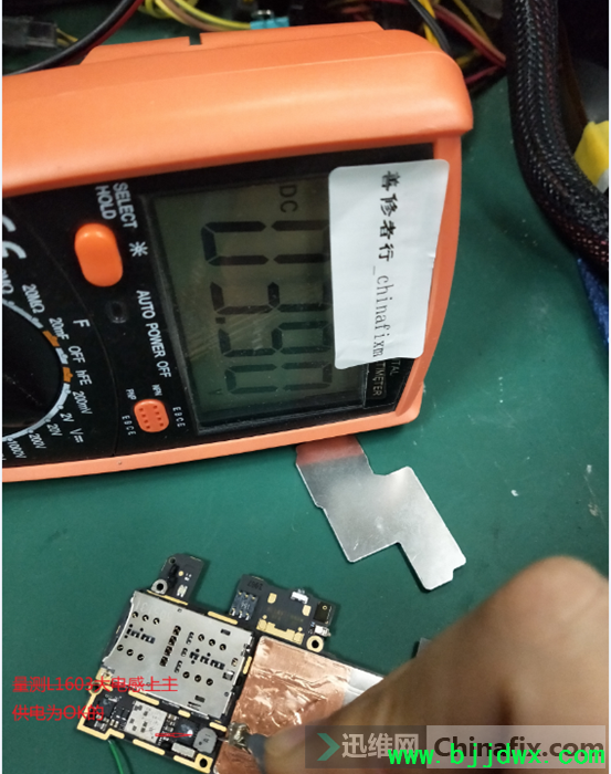

  实测L1603大电感上3.8V电压。
  为OK的。

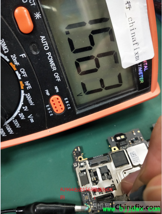

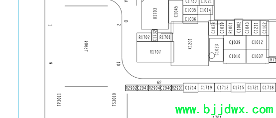

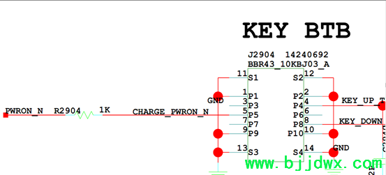

  经查为R2904电阻损坏了,在苹果料板上参照苹果点位图后找到1K的电阻焊接在此板上,主板接电后重新加电并开机,开机显示正常了,到此维修结束
