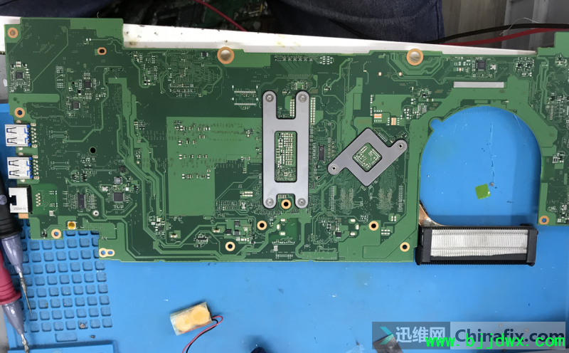

接到一台鬼佬兄的一台东芝Z50-A、待机正常、按开关不开机。拆机目测主板、无进水、未烧坏的痕迹、报价。

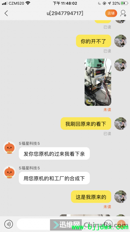

第一步刷bios   论坛没有找到   搜淘宝、淘宝有一家卖。直接付款、刷了之后。发现故障一样、
只能一步步查电路了。测到内存供电电感的时候,发现对地0欧。疏忽,
烧鸡、
只背面一个电容

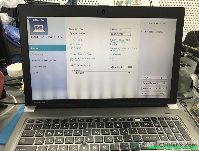

拆了之后  自动上电   蛋疼的没显示。想到刷回原来的程序、
开机正常
淘宝坑啊
大家注意
这个卖家大家注意下
水太深了   要不是修好  我的10块钱白花了
