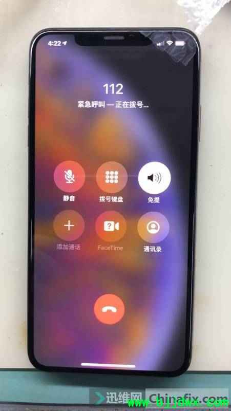

 故障机型:iPhone  XS MAX
  故障现象:打电话听筒没声音,免提也没声音

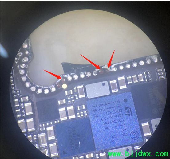

  接到一台客户的机器故障描述为手机摔过刚开机几天使用都正常,这两天突然打电话听不打声音了,拿到机器插卡测试,发现和客户描述的一样,打电话别人听不到,自己也听不到声音,摔得机器首先怀疑中层是否有掉点。

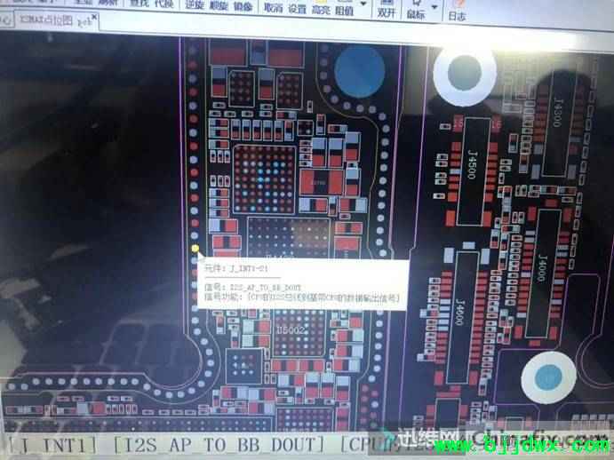

  打开鑫智造查看点位,发现I2S_AP_TO_BB_DOUT,这个点已经掉了,这个是CPU和基带通讯的总线,看来就是他的问题了,我们直接补点好贴合测试。
  开机测试功能正常,维修结束。
